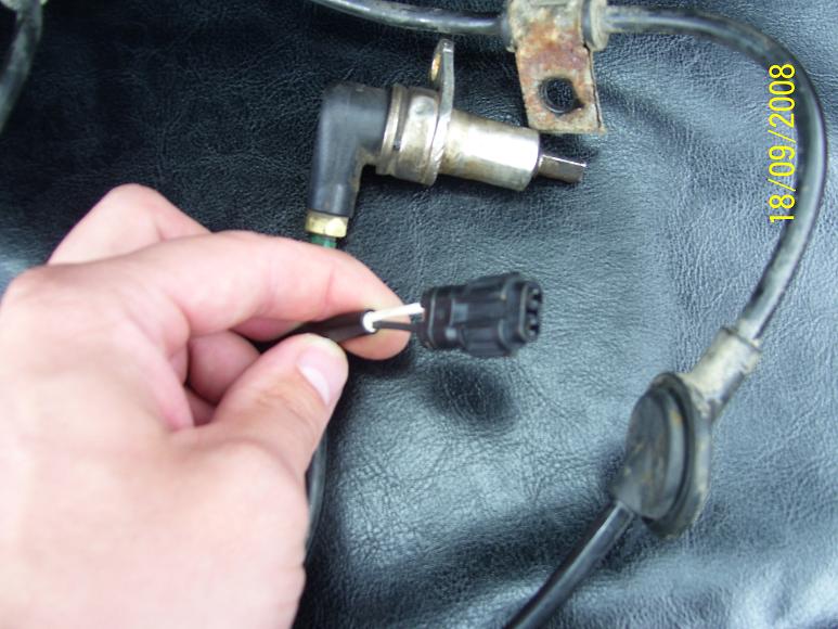

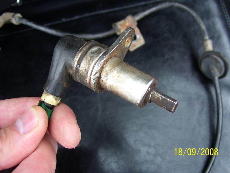

odpojíš mu konektor za podběhem a proměříš multimetrem na odpor. Nevim jak tvoje auto, na Coupé Rd maj zdravá čidla odpor kolem 1100-1250ohm. Pokud nenaměříš nic nebo nulu, je to někde přerušený. Pokud ti v tom servisu tahali čidlo ven, tak ho najisto zlikvidovali (jak píšeš, je to tak přiřezlé, že při demontáží se na 90% zničí).
Pak jen výměna čidla. Jedno doma mám, ale je z Lantry J2 od zadního kola, tedy asi jiný konektor, ale pokud by ti pásl do díry v těhlici, pak kabeláž by bylo to poslední..
