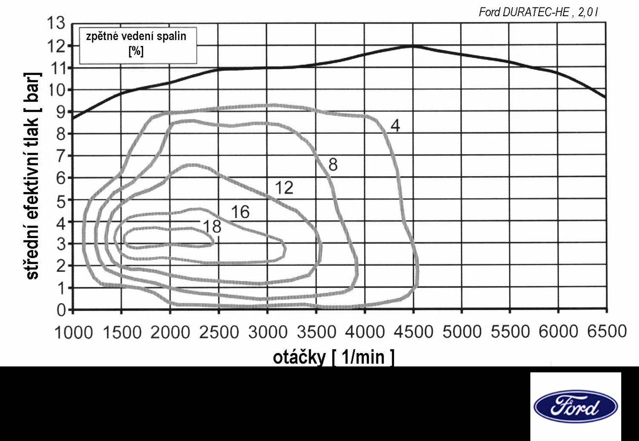

pokud EGR funguje jak má, tak na výkone to stejně poznat není, protože ho otvírá ECU dle polohy škrticí klapky a to jen při částečném zatížení, tedy např. jízda na 1/4 plynu. Při plně otevřené škrtící klapce (tedy otevřená na 100%) by měl být EGR zavřený.
EDIT: ted jsem našel pěkný graf pro motor Ford 2.0. Jak je vidět, při plně otevřeném ventilu tam leze 18% spalin, při 4500RPM už jen asi 4%, dál nic. Takže zaslepovat fakt není důvod, pokud to funguje dobře, ale jak tu psal Meduza, náš 2.0 motor ho stejně nemá.

4% není moc a emisím (zejména NOx) to pomůže. Navíc u některých agregátů je výstup z ventilu až za klapkou, takže klapku to nešpiní a vůbec, ty se tím s 2.0 motorem trápit nemusíš
