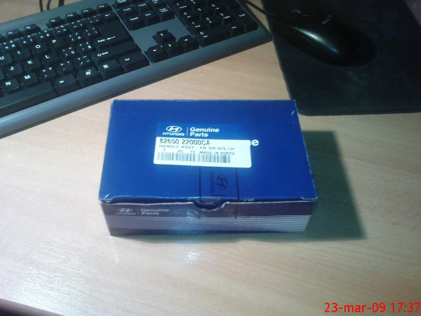

Mal som podobny problem, mne daco v tom prasklo a neslo to otvorit, iba z vnutra. Vymena trva okolo 2 az 3 hodin. Najvacsi problem bol zohnat novu klucku. Ked chces mam nafotenu novu klucku ako vyzera.

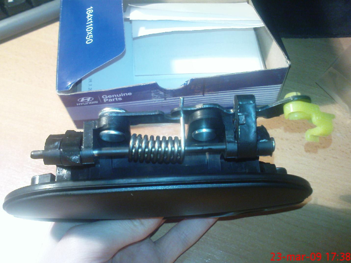

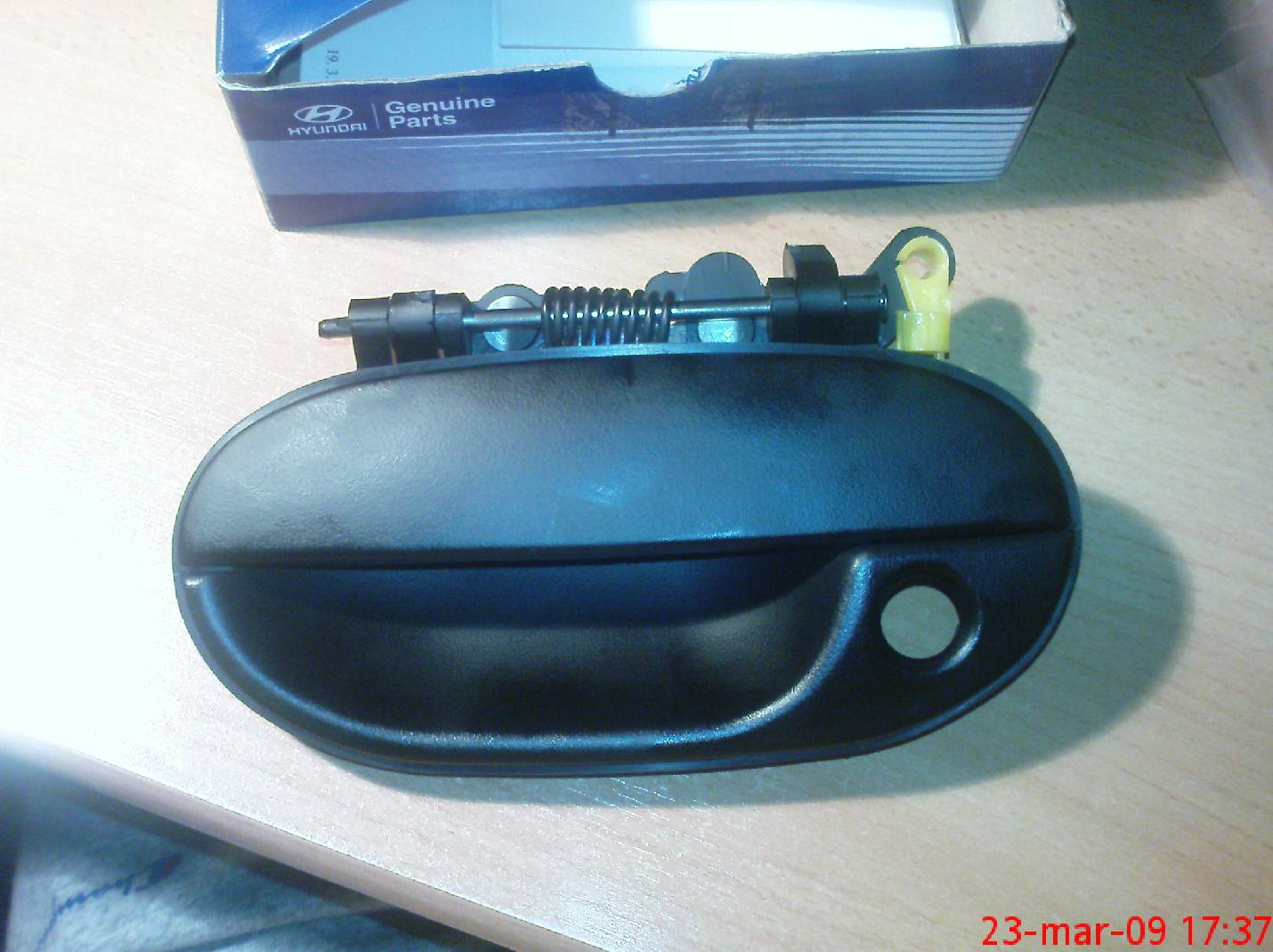

Je to fotene mobilom tak dufam ze to bude stacit.
Tuto klucku som kupil v original hyundai servise(29,86Eur),radsej si kup prednu klucku uplne novu(najviac pouzivana klucka). Z dovodu, ze plast bude uplne novy a vydrzi urcite dlhsie ako daka stara z vrakaca.

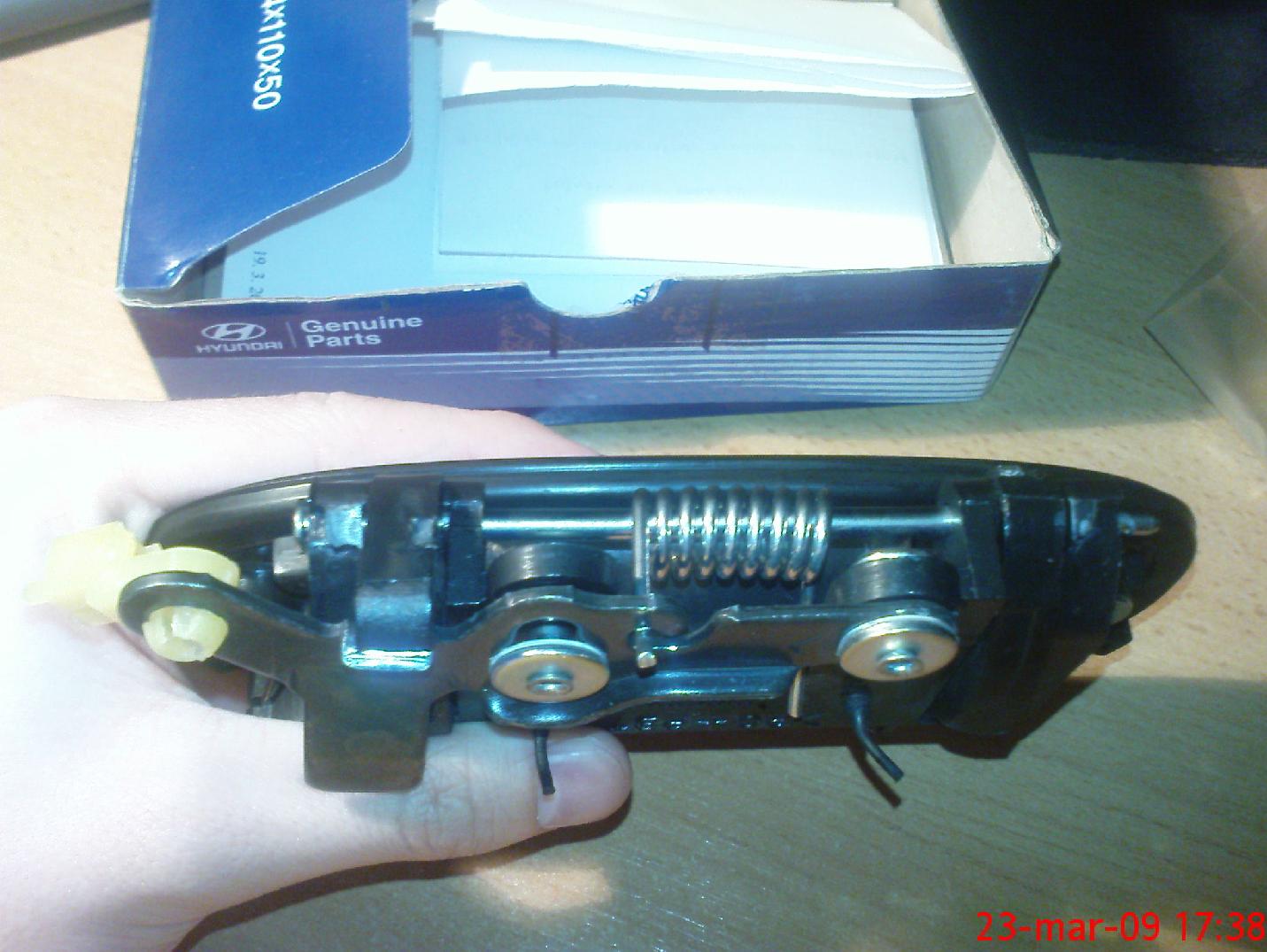

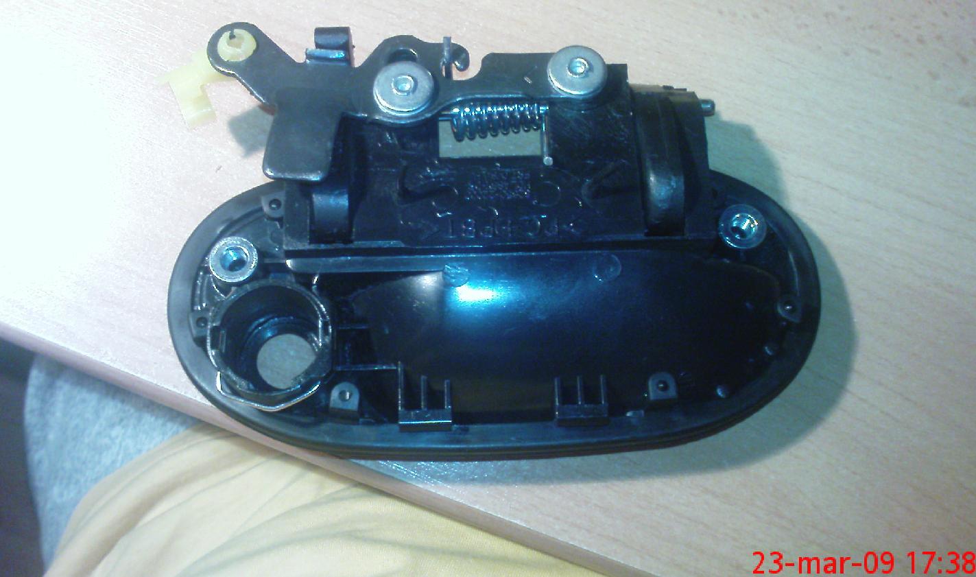

dalsie

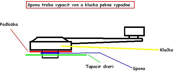

Akorát jsem to chtěl rozebírat, ale mám problém ... nějak nemůžu vyndat vnitřní kliku .. bojím se to dělat násilím, jak na to ? .. je tam jeden šroubek a dál nikde nic a drží jako přibitá .. zbytek de vpohodě ...

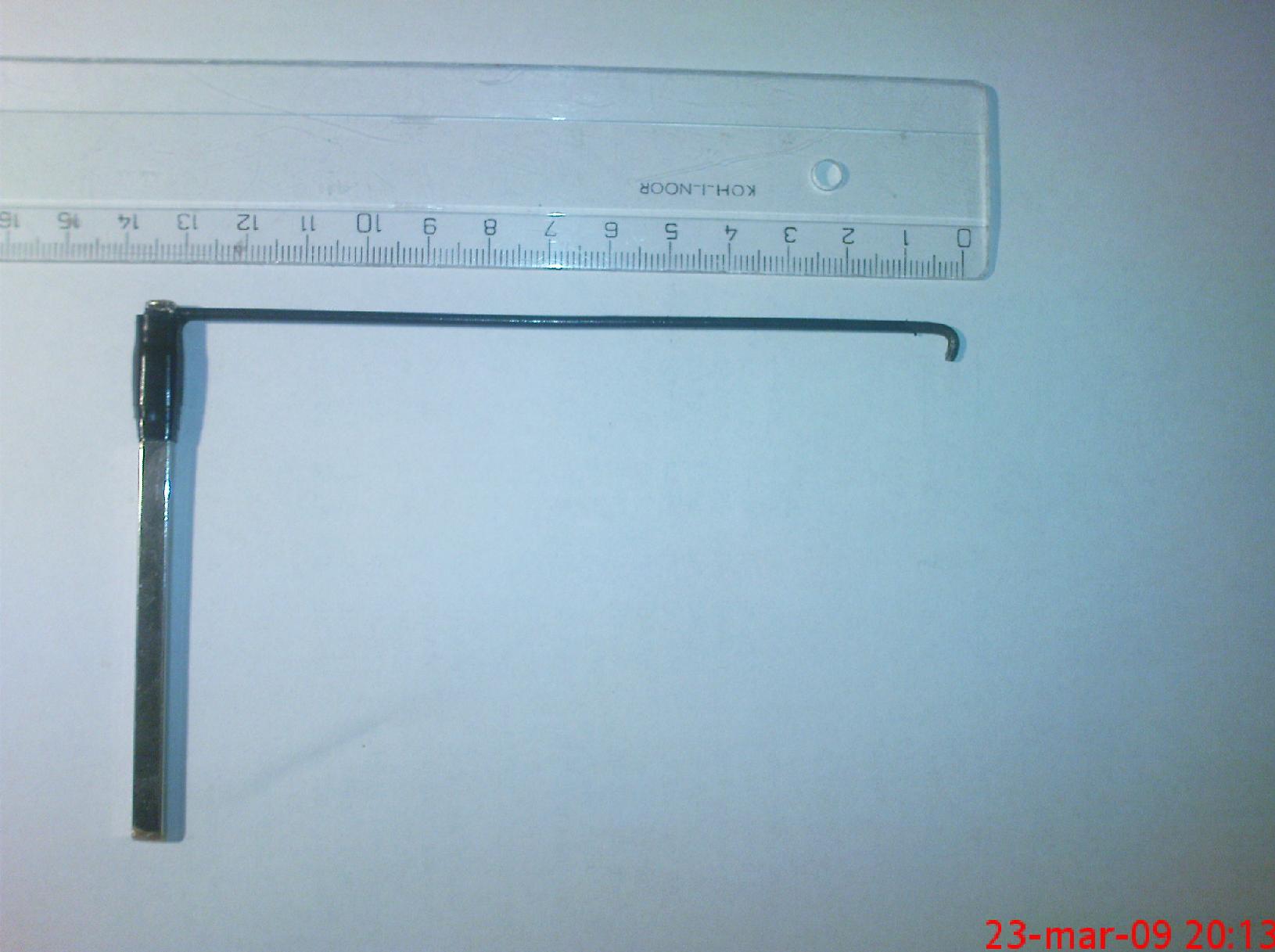

No ked to chces robit,treba odmontovat vsetky sroby z tamaciru dvery. Pod tou kluckou taka spona, tu treba vytiahnut. Prvy krat som sa sral s tou kluckov 2hodiny. Potom som si vyrobil taky vytahovak. Predna klucka sa meni dobre oproti zadnej, je k nej lepsi pristup. Odporucam si dobre odlozit tu zltu(modru) cast zo starej klucky. Na druhom obrazku je schema ako to vyzera.
- (131.24 KiB) Staženo 288 x

ak myslis tu na okno tak ti to popisal super.soso a ak myslis tu na otvaranie dveri tak ju musis potiahnut trosku dopredu.....v smere jazdy automobilu a ona by sa mala uvolnit....potom len odpojis tiahlo a je to vonkupsychopatt píše:moc dík za fotky;-) tak to je docela za levno, to čumím ...

dík za návod, už to de .. myslel jsem od dveří, sjem to špatně popsal
