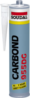

cim nalepit sklo?
nasel sem totok
http://www.soudal.cz/cz/product-detail.php?evc=5246600
a pak v ty sade no:)
delal to nekdo?

dik ja uz mam tudleto
Lepení čelních skel automobilů do karoserií, přímé konstrukční lepení kovových dílů. Vysoce kvalitní lepicí tmel na bázi polyuretanu. Velmi dobře přilne k většině nesavých podkladů, vytváří trvale pružný, velmi pevný spoj. Voděodolný, přetíratelný různými typy nátěrů.

Zdar pánové samotné lepidlo Vám na to nestačí [-X ,chybí tu odmašťovač a poté roztok na podklad aby se Vám to lepidlo chytlo jak na sklo tak na karosérii,běžně stojí ta sada zhruba 600 kč jak a kde :wink:
