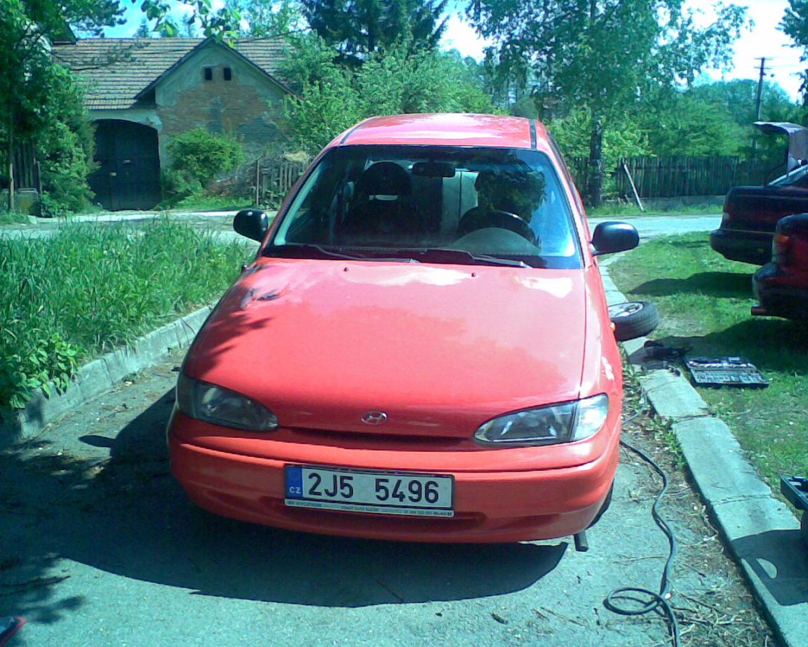

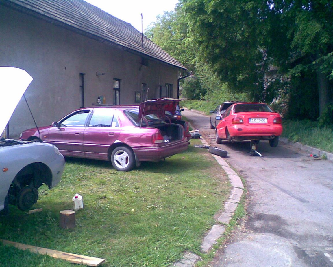

takhle jsme si užívaly v sobotu

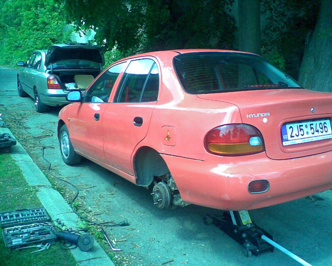

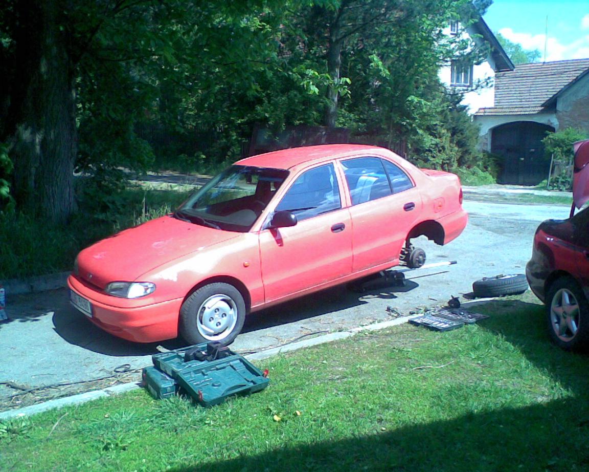

další foto

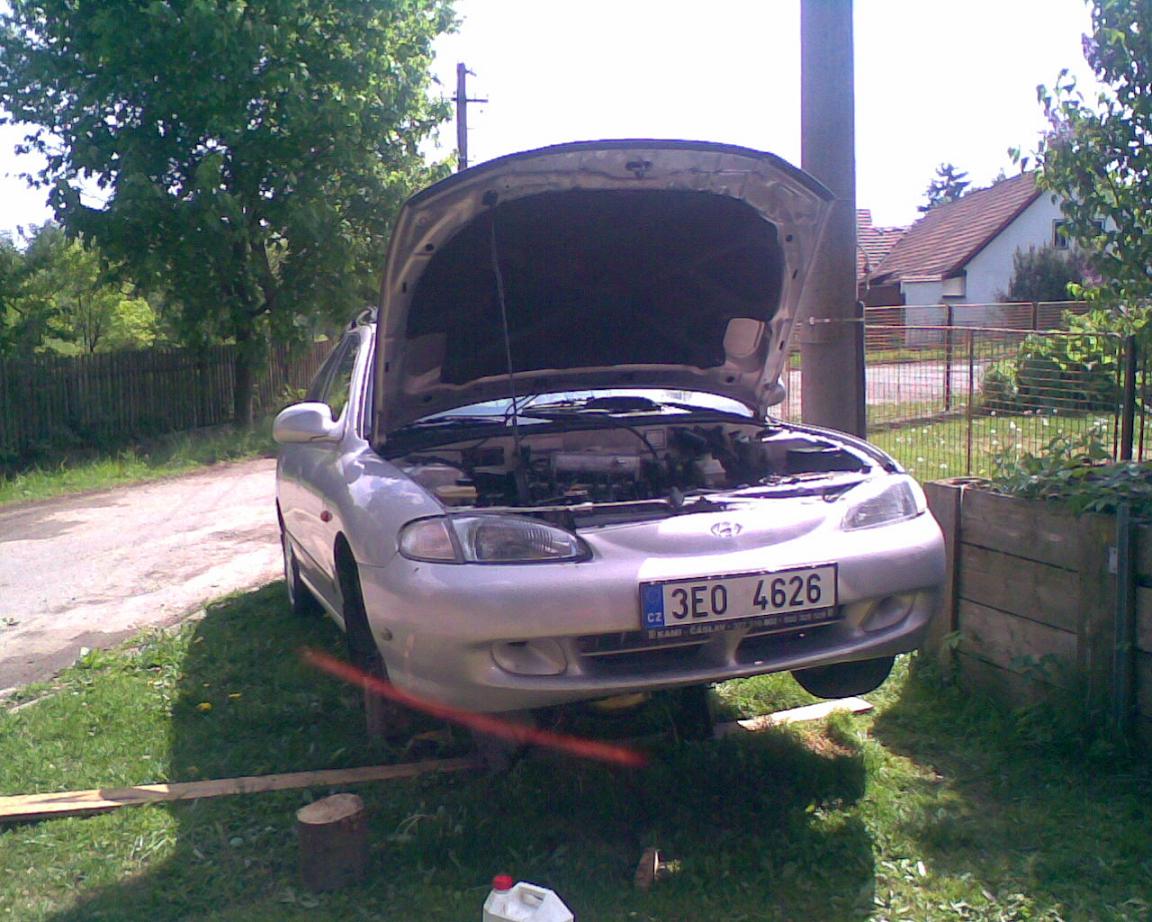

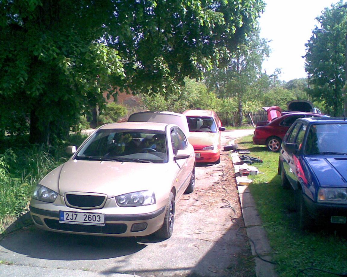

další foto

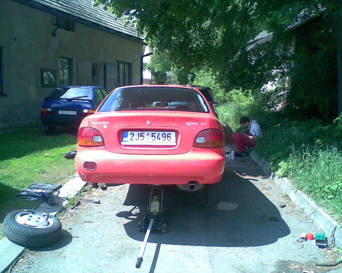

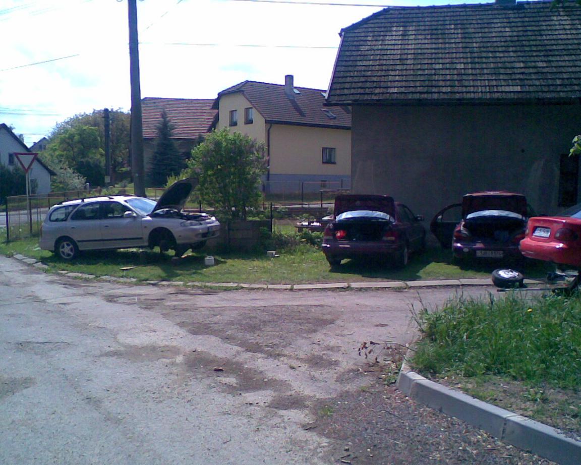

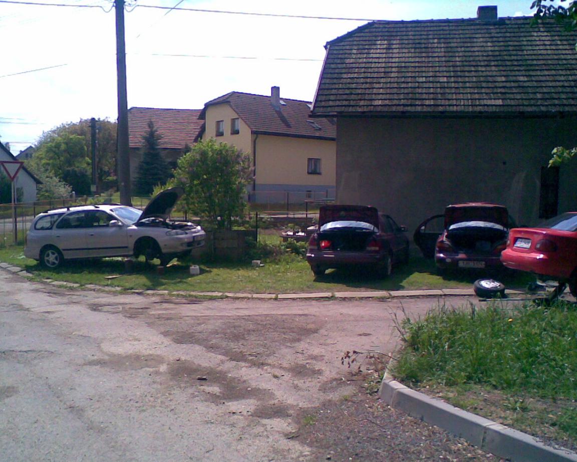

foto

co jste tam vyváděli s tou flexou?

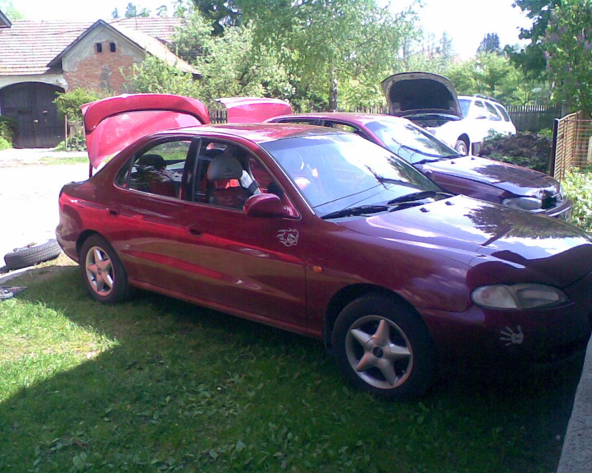

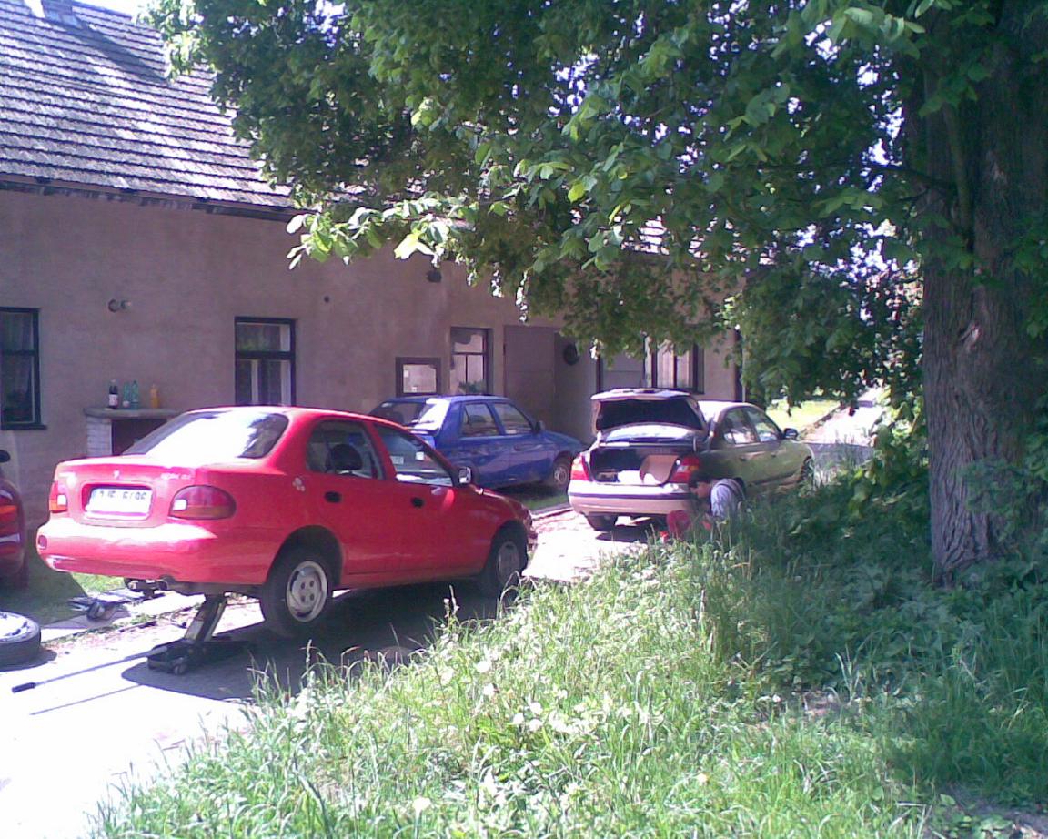

ci je ta cervena J2 ? ta vypada jak Dave-a. ma moje kola :))) bejvaly

:hyu: :hyu: :hyu: byla tam utžená tyčka stabilizátoru a nešla sundat tak jsem ji musel trušku pomoct. :hyu: :hyu: :hyu:

Moje

jo tak, tyčky stabilizátoru jsem řezal flexou taky, protáčely se v čepech...

jeden byl utrženej a ten druhej k tomu neměl daleko tak jsem je vyměnil oba vyšlo mě to na 350kč.

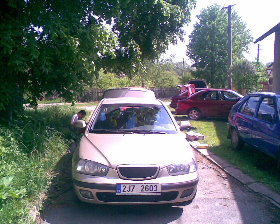

Pane jo, tak to je luxusni flotila....Jardo, nevis, kde tatulda sehnal tu masku? Je pekna.

A proč se nezeptáš rovnou mě,třeba ti to i řeknu.Ale vážně-ta maska je můj vlastní výtvor a trvalo mi to asi půl roku,než jsem to dal dohromady(samozřejmě po chvílích),ale myslím,že se celkem povedla a hlavně nestála tisíce. :-k

tatulda: vsak ja bych se zeptal, ale ty jsi sem zatim neprispel, tak jsem myslel, ze mi to jarda prozradi? Fakt vlastni vytcor? Tak to je supr...ja uz ji mam 5x strikanou a ty kaminky holt umej svoje:( nemas nejakou detail fotku? Zajimalo by me, jestli jsi zachoval stred nebo je vykuchany a nahradil jsi ho necim jinym, pac nevidim znak. Diky:)

Je to celé nové-laminované do formy,navíc z vnitřní strany jsou zalepené hranolky ze dřeva,aby to bylo pevnější.Formu jsem dělal podle původní masky,ale jen vnější tvar,vnitřek jsem musel dotvarovat jakousi hrnčířskou hlínou.Původní záměr byl,aby se ta forma dala použít,ale ve finále jsem byl rád,že jsem ji dostal z polotovaru dolů.Pak už klasika-broušení,tmelení,broušení,tmelení.....

Nieje nad vlastnorucnu robotu :-D Konecne jeden Accent na fore v mojej farbe aj ked sedan no aj to potesi, len keby ta cervena tak nebledla.. #-o
