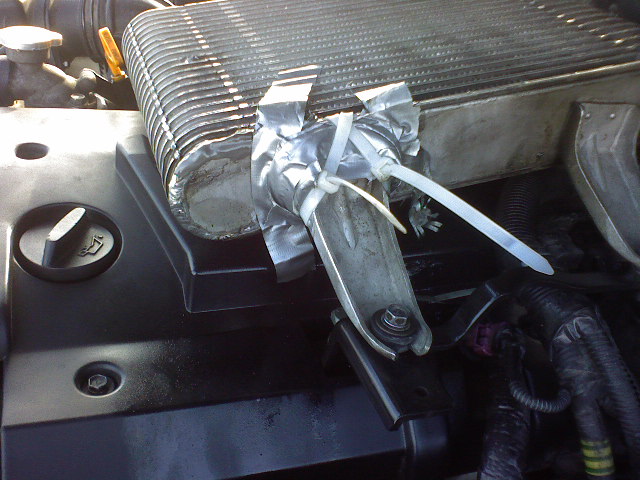

Valent2004
Příspěvky: 118
Registrován: 17 čer 2008, 11:38
Bydliště: Levoča
Re: Prasknutý intercooler
Příspěvek od Valent2004 »
Môj príbeh s praskaním intercooleru pokračuje. Tentokrát sa mi odlomila jedna z nožičiek ktorá drží intercooler. Takto som došiel z Frankfurtu domov. Tlak mi klesol z 0,9 MPa na 0,7. Išlo to celkom dobre, trocha to bolo cítiť v kopcoch. Vždy mi to praskne na inom mieste. Mám to znova zavarené. Zháňam nový. Ak by dakto vedel o nejakom dobrom a lacnom nech dá vedieť. Ďakujem
