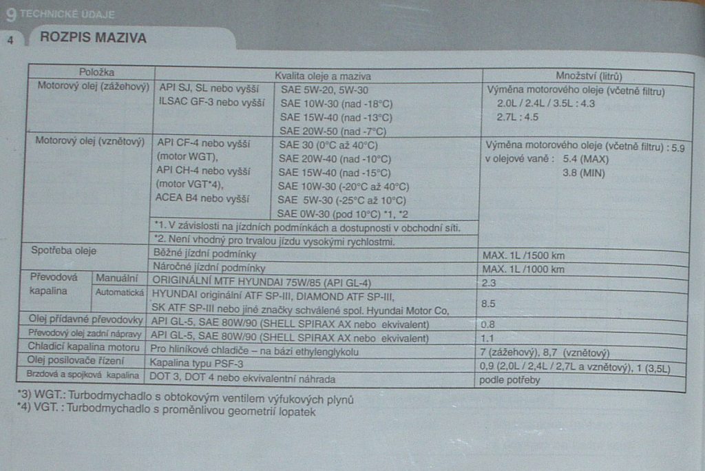

Ahoj mam dovezenou Santu z nemecka, ma najeto 116t a ted nevim jaky olej tam mam nalit kdyz sem nenasel zadny stitek, v servisce taky nic neni, Co by ste doporucili
SantaFe 2003 2.0 CRDi 4WD
zdenek76
Příspěvky: 3297
Re: vymena oleje
Příspěvek od zdenek76 »
obecně 10W40 SH/CG-4, ale vzhledem ke kilometrům bych se nebál ani 15W40. Když tak ti během dne kouknu do origo příručky, tam to tuším je.

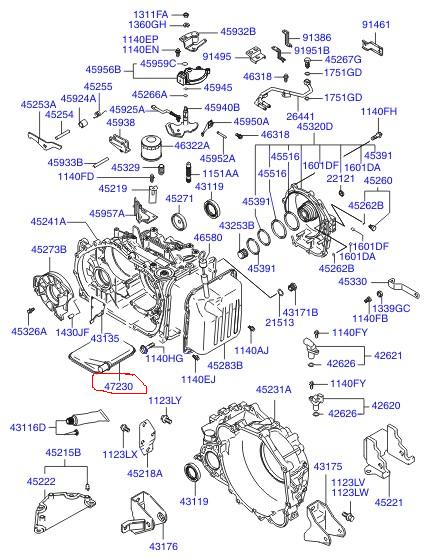

zdravim vas....
nemate niekto neajaky obrazok kde presne sa nachadza filter v pevodovke....
neviem totiz kde ho hladat....
vdaka za akukolvak radu...

problem je len ten ze ked vojdem pod auto tak to neviem najst....
jedine co som tam nasiel bila neajaka krytka ale tu ked som dal dole tak pod nou bola len sama elektronika....
nic take co by sa podobalo kde je filter.....
preto by som potreboval neajaky obrazok kde je presne ten filter...
alebo aspon kde najst ten obrazok....
najdem nieco o tom na hmaservice.com
SANTA FE 2,7 V6 rv.2001+LPG GASTECH 600S

NO A TERAZ SOM Z TOHO UZ UPLNE V HAJI KDE SA TO NACHADZA ](*,) ](*,)

Příspěvek od Rudi »
číslo 47230 je to vyznačené červeným

to som pochopil ale podla popisu a obrazku nemam sajnu kde to je!!!!
