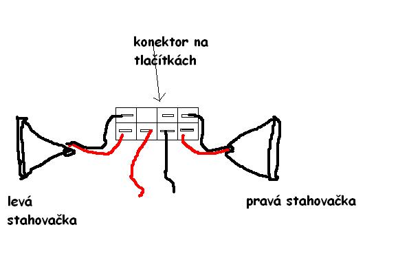

je to originální stahování ale nevím jak dál to zapojit mám dvě stahovačky a dvy vypínače jak už to tak chodí u třídvéřka ale nevím jak to zapojit, jestli se to musí vést přez nějáký relátko nabo tak něco? potřebuju poradit, tady menší schéma jak to má být, ale co ty ostatní kabely?(tedy asi jak to má být
nemáte někdo schéma nebo tak něco, nebo jestli to třeba taky někdo nedělal?

Trochu jsem hledal a nasel jsem zatim toto,tak snad ti to pomuze je to cice trochu jine ale princip zapojeni by mel byt stejny si myslim...
- cerveno-modry by mohl byt na tvem obrazku cerveny a cerny normalne kostra ale je tam jeste jeden ten cervenej co je stale pod proudem a ten nevim mozna proto tam ten jeden chybi no...nebo je to je jinak ja nevim ale kdyz tak premyslim tak me napada ze na tom obrazku co mas a co jsem ti posilal i ja tak jeden chybi tak ten tam mozna ma byt ale nebyl tam a funguje to i tak tak tam treba bejt nemusi...a staci hi napojit ten proud jen do toho obvodu za klickem...
- Mozna je to blbost ale i kdyz tomu nerozumim tak mi to dava docela smysl

hm tak pockej nevim jak sem dostat ten soubor
- snad ti to pomuze nejak no http://www.jablotron.cz/component.php?c ... d&dcid=102

KulovyAccentdevil píše:Ahoj dik za pochvalu...![]()
- a ta nevyuzita dirka muze byt na to osvetleni no

Re: el. okénka pomoc, poradíte?
taky my to tak připadá, ale když to zapojím tak to nefaká
, ale když jsem zkoušel různé varyanty tak vým že motůrky fungují. Mno musím to ještě něják vyzkoušet.

Uz jsem se lekl ze ti nefunguji
tak to potom nevim ja bych to tak zapojil ale kdyz to nefacha tak je to divny...a zapojujes to spravne??

No zkoušel jsem to několikrát a pořád nic
zítra když bude čas tak to zase skusím, a snad to půjde.

Jestli si to tak udelal tak to nechapu vubec proc by to neslo no
ja sem v tomhle mimo takze ti neporadim

No poradil jsi mi dost tím schématem, zkusím vyndat úplně ty tlačítka z toho konektoru a zapojím to jako je to na tom schématu, třeba je tam jen špatný ten plošný spoj co je tam.

Tak zkusit to muzes ale to si nemyslim,ja fakt nevim no

Jediný co vím tak že to podsvícení můžu vyškrtnout, to ty tlačítka nemají, a to jak tam není přivedený kabel je pouze třeba nějáká příprava na to, mrknu na to a uvidím,

Tak jak jsem ti to poslal tak tak to je na tom obrazku...na tom to normalne fungovalo takze nevim v cem je chybamyhead píše:Jediný co vím tak že to podsvícení můžu vyškrtnout, to ty tlačítka nemají, a to jak tam není přivedený kabel je pouze třeba nějáká příprava na to, mrknu na to a uvidím,

Tak jsem to dneska zkoušel, a už mi ty stahovačky makaj jak maj, bylo to teda nakonec tím plošným spojem co na něm byli přidělaný ty tlačítka- tak jsem je vyndal a zapojil něják podobně jako je to na tom schématu a hurá je fungují, už teda jenom namontovat do dveří a je to. Chvílema už jsem si myslel že to všechno hodím někam do rohu a nechám to tam ležet, ale trpělivost se vyplatila a to nejsem taky žádný elektrikář. Jak se říká- Když se chce tak jde všechno

to se mi docela ulevilo
me nenapadlo poslat ti i ten spoj kdyztak...tak at slouzi
tema vyreseno ne?
