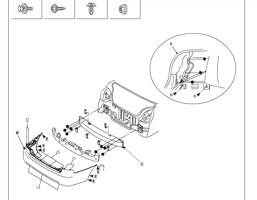

Re: Demontáž zadního nárazníku
zdravmi asi to uz mas rozobrate ale podrobnejsi obrazok rozoberania zadneho naraznika som objavil na www.hyundaiforum.com/
http://images.google.sk/imgres?imgurl=h ... 6%26um%3D1
abych rekl tak ztoho obrazku co jsem daval ja tak tam to je videt lepe ale to je jedno
