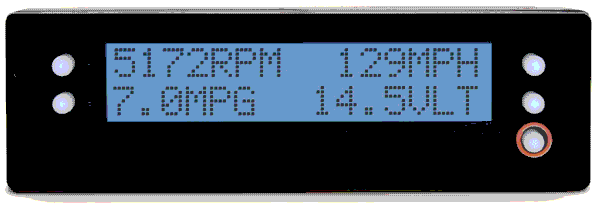

Tento thread zakládám z důvodu výroby teploměru pro uživatele SAMAN a protože to SZ nejdou vkládat obrázky tak toto vlákno bude pro potřeby koordinace. Momentálně je to ve stádiu naprogramovaného jednočipu s LCD 2x16 zanků kde se zobrazuje vnitřní a venkovní teplota s rozlišením 0,1 stupnů s čidly DS18B20.

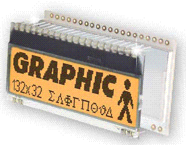

Do původního "kastlíku" co je v SF jsem našel rozměrově vhodný LCD 3x16, případně 4x20 znaků,možný je ještě grafický 132x32 bodů. Podle požadavku Saman-a bude podsvit modrý, ale lze i v barvě bílá, žlutá, zelená a červená.
V konečné fázi (předpoklad) by to mělo vypadat podle posledního obrázku. Ty tlačítka budou na další využití - listování v menu, třeba nastavení hodin, měření baterie a tak.
Přivítám nějaký dobrý nápad, co bych měl ještě zakomponovat, zatím je v procesoru ještě 55 procent volného místa.

- Graphic LCD
- dogm132-5e.GIF (27.06 KiB) Zobrazeno 2222 x

No to je velmi pěkné. Pak by mě zajímala cena, protože teploměr také nemám.
Zkusím vymyslet co by tam ještě šlo dát. Teď mám bohužel prázdno.
A jak by to vypadalo s tím grafickým?

Jinak na otázku, jak by to vypadalo s tím grafickým, tak stejně, on jde přepnout do režimu, kdy se zobrazuje text, akorát bych měl možnost na začátku zobrazit třebA logo.

Na tom nic není, jinak k provedení panelu, asi to budu řešit jen jako přední panel s límcem, který se nasune do toho kastlíku, a bude to samonosné. Tedy neuzavřená krabička, kdo by se s tím dělal
Mechanicky to proberem až se sejdem. LCD má přijít 1 týden v červenci, tak vydrž. Já chtěl do toho dodělat ještě něco jako plánovač, kde by jsi přes menu vybral třeba kdy měníš olej, filtry, a tak společně se stavem km. A potom by to upozornilo, že je potřeba měnit. Alespo%n já to potřebuju mít na očíh, protože jezdím celkem dosta a zapomínám, že je potřeba olej měnit v intervalu
No a pokud to tam ještě vejde, tak tam chci psát tankování, abych věděl, kolik stojí provoz. Místa je v procesoru dost.

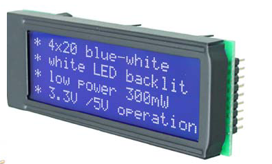

To už tam je
, ale už jsem shledal LCD 2x16 znaků málo. Ten grafický se tváří jako 4x20 znaků, ale znaky jsou jen necelé 4 mm veliké. Problémem je zobrazení záporné teploty, protože na to 2x16 už nevleze znaménko. Možné řešení pro LCD 2x16 znaků by bylo to, že by záporná teplota blikala. Co myslíš??

- 4x20 char LCD
- EA DIP204-4.PNG (116.14 KiB) Zobrazeno 2105 x
