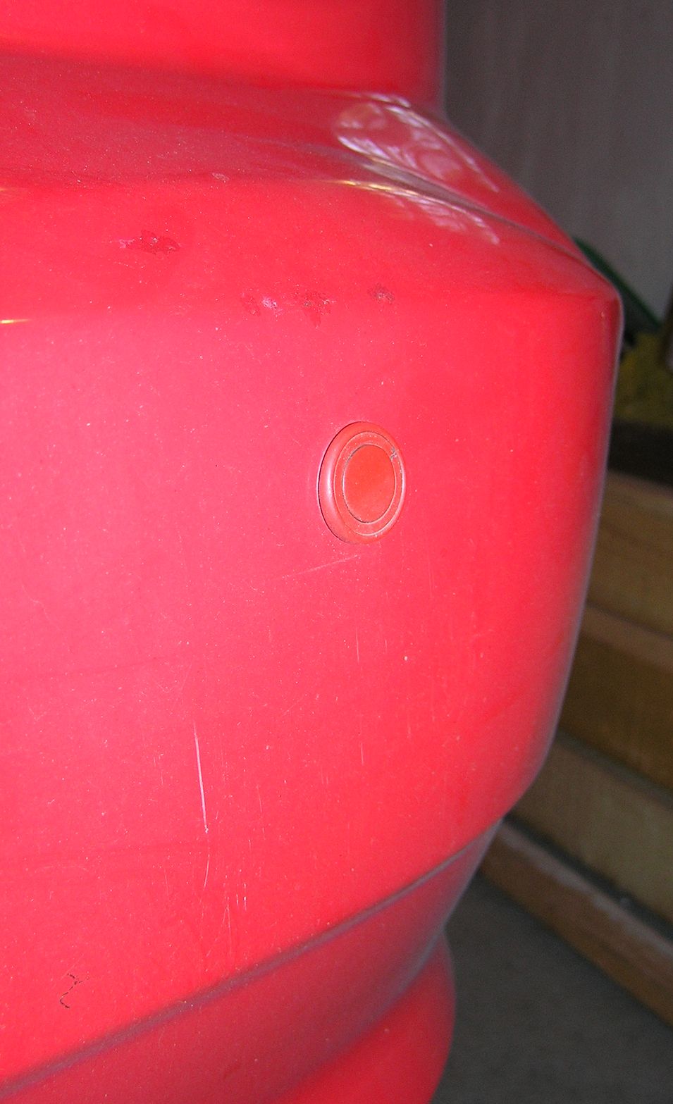

Uz mam objednanou tu listu pod SPZ, ale zajimalo by mne, jestli nebyl problem se zaoblenim narazniku, aby krajni cidla nesilhaly doboku. Stacily na to prilozene distancni podlozky? Nemas nekde foto jak to vypada?

Zaobleni nevadi, stejne jako to, ze naraznik miri malinko dolu. Bere to i kousek mimo auto, asi 20-30 cisel po stranach, coz jako nevyhodu nevidim, protoze pri couvani s kolama v rejdu to upozorni na prekazku, kterou by jinak stacejici se roh mohl pribrat (napr. popelnice na kraji chodniku pri couvani do rady). Odpoledne to zkusim nafotit a hodit sem.

Tak uz, vcera jsem to nestihl.... Nic lepsiho se mi nepodarilo vyfotit :? Je tam videt, jak je sensor asymetricky a kompenzuje nakloneni narazniku... Pokud by Te jeste neco zajimalo, muzu dofotit...

To vypada dobre. Dik za foto.
