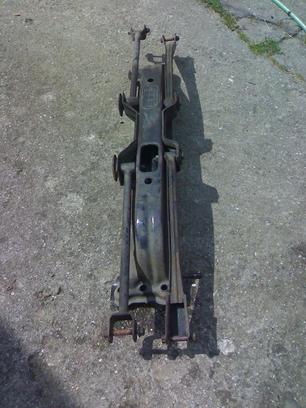

Příspěvek od Lantra Luke »
tak naprava uz je doma =D>

Příspěvek od Limitz »
vypadá pěkně :wink:

Příspěvek od hardysk »
co vlastne bylo s tou starou? shnila? :D
jj zhnila :cry:
nečekaně :D moje je už jednou vařená :)
