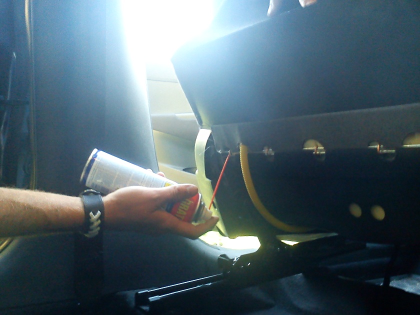

Tak ted jak zacalo byt teplo (nejsem v CR :-) ), tak zacal docela koncert vrzani z obou prednich sedadel. Jelikoz jsem uz vybaven vazelinou, kdyz jsem mazal zamky zadnich sedadel, tak jsem odstrojil zadni plastovy kryt operadel a promazal - vcechny hacky, obe pruziny aktivnich operek a pazvuky jsou pryc. Teda az na operadlo spolujezdce, tam je jeste jeden zvuk, ktery nejsem schopen odstranit. Ale ma to neco spolecnyho s tim, jak se konstrukce operadla prohne pri zatizeni, ale prijdu na to. Jinak, uz jsem to nekam jednou psal. Prijde mi, ze nejak v Nosovicich uplne zapomneli na promazani ruznych veci - at uz ty zamky, nebo uchyceni pruzin v operadlech. Ty pruziny se mozna standardne nemazou, ale da se pak cekat, ze to zacne takhle skripat, protoze ocka, do kterych jsou pruziny zahaknuty maji ostre hrany. Prirovnal bych to k vrzani spartakiadniho luzka.

Tak uz jsem odstranil i posledni zvuk. Dalo mi to dobrou hodinku, nez jsem to nasel. Po odstrojeni krytu sedadla clovek dole uvidi ozubenou tyc, ktera spojuje obe strany a slouzi k naklonu operadla. Ta tyc ma na obou stranach na sobe nasazeny plastovy kryt ve tvaru krouzku. Do mezirky mezi tim krouzkem a tyci jsem striknul WD40 a je po problemu. Tenhle zvuk mi dal zabrat protoze se projeval pouze pri zkrutu operadla dovnitr. Tzn. pri zatizeni operadla v oblasti beder anebo taky pri zmacknuti bocniho vedeni smerem k sobe. Cely ram operadla se pak malinko zkrouti a ta tyc zrejme s operadlem neni spojena a v mistech dotyku zrejme s tim plastem to skripalo. Cele operadlo pak slouzilo jako rezonator a bylo to dost slyset.
