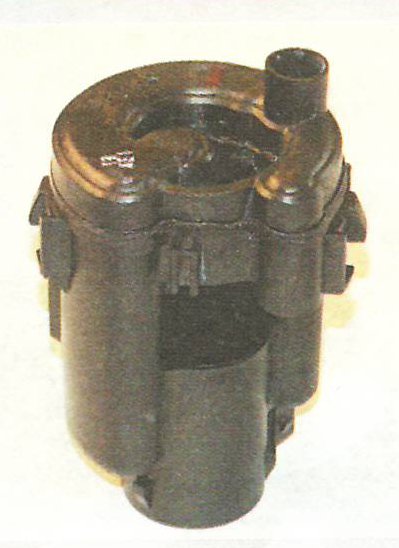

:-k Jediné kde se mluví o filtru v dokumentaci je v palivové nádrži a vypadá to takhle. :wink:

Bol to tento filter , dobre že som sa nerozhodol vymeniť ho sám, je to také poctivé hranie sa, čakal som že to bude " jedno von, druhé dnu", doporučujem odpojiť konektor, naštartovať na chvíľu motor aby palivo odišlo z hadičky inak po odpojení bude benzín vytekať a najlepšie to nerobiť pri plnej nádrži.
