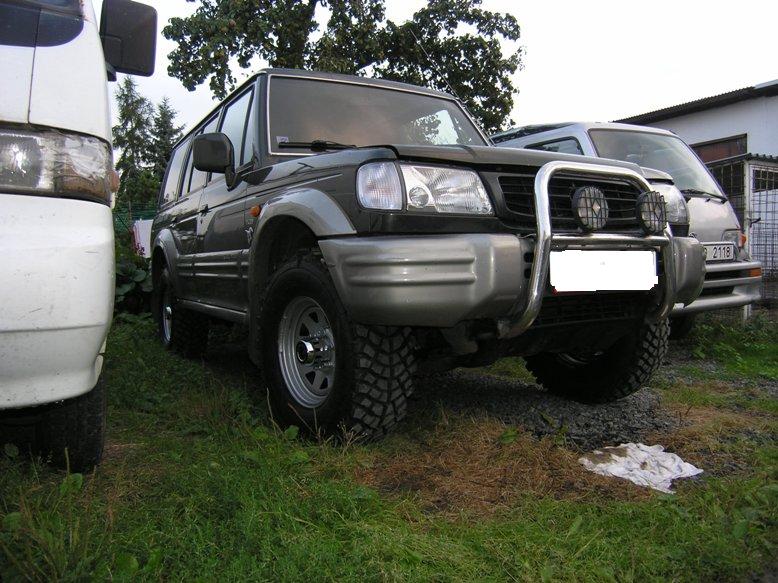

28.7.O9 jsem v AUTOESA koupil dlouhe polni delo, vcera me na 35km D1 opustil motor, bez jakehokoliv varovani, patrne klika, s jistotou to budu vedet pristi tyden. Nevite nekdo o motoru, pripadne castech. Diky za pomoc a info

Jsem teprve na zacatku boju, uvidime jak to dopadne, jsem pripraveny to medializovat, protoze je toho vic co mi kolem nakupu lezi v zaludku. Nic to nemeni na tom, ze nejezdim a to me vadi ze vseho nejvic
Odhadovana doba 1mesic a cena 50-70 tisic, ale zase u cloveka ktery umi, zalezi vse na tom co tomu opravdu je. Obul jsem ho, tesil jsem se na teren a po ptakach. GRRR

Serviska neni, na budiku 152000 a kaplicka utrzena, tak si predstavu udelej sam. Bylo to objednane na 3.9. na diagnostiku, tam by se ukazalo jak se veci maji, bohuzel se to malicko komplikuje
Tak uz jsem o trosku chytrejsi. Z bloku na me kouka ojnice.
Odpoved reklamacniho technika autoesa. Nas to nezajima, od nas auto odjelo v poradku. Po 17 dnech a 1200km totalka motoru, proc ne.
