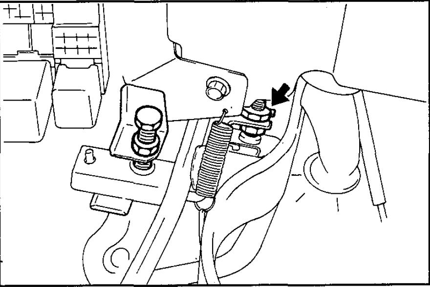

Zdravím,
koukal jsem se pod pedály a našel tam spínač, dle manuálu označený jako stop switch viz. obrázek.
Je to ono? Jelikož je docela na špatném místě, tak jsem se na něj ještě moc nekoukal.
Můžu s ním bezpečně manipulovat? Abych nedostal ránu či něco nevypálil ještě více.
Nevím, jak to může fungovat, jelikož se mi to zdá, jak dvě matky a uprostřed plíšek.
Jsem laik, tak netuším, jak to otestovat změřením.
Díky.

Re: Nesvítí brzdová světla
Tak pořešeno výměnou věcičky v manuálu označené jako stop switch.
Starý byl tak trochu propálený
Tak snad nový vydrží.
