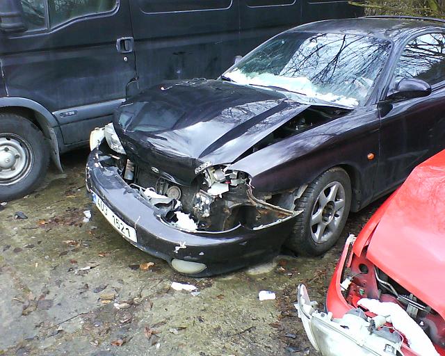

stav po drobne nehode :-k
po nehode.JPG (86.36 KiB) Zobrazeno 2073 x

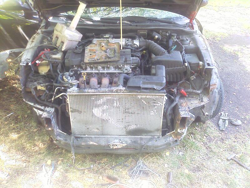

uriznuti sesrotovanyho predku :twisted:
bez predku.JPG (116.05 KiB) Zobrazeno 1982 x

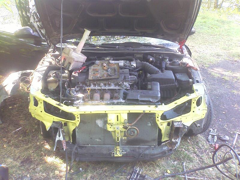

novy celo uz je provizorne na miste, zatim jenom lehce pribodovany, este se to bude muset trochu dopasovat a pak to privarim finalne
novej predek.JPG (107.01 KiB) Zobrazeno 1981 x

vidim tam pripojenou kostru od svarecky, je tam toho hodne na vareni?

na vareni je tam toho docela dost, v podstate je to privareny uplne vsude
je to privareny kolem dokola tech nosniku i na ty plechy co sou vepredu pod svetlama (i tam co na tom stoji normalne baterka) proste to mam urizli tak ze to budu muset privarit po celim obvodu vlastne
