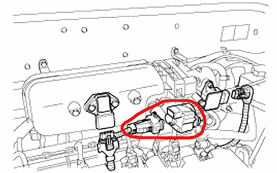

Mám Hyundai Accent 1,3 rok výroby 2003. A mám takový problém. Když zapnu klíček v zapalování do polohy 2. Začne mi v místě pro sání něco bzučet. Našel jsem jaký konektor to dělá. Viz obrázek. Je mi jasné, že je to nějaké nejspíš čidlo k sání. Ale vůbec nevím jestli to nějak vadí a jestli mi to dělá od začátku. Přišel jsem na to náhodou. Rozbil se mi alarm a tak jsem ho vymontoval. A úspěšně opravil. Ale pak jsem ho nastavoval v garáži. Kde je docela ticho. Vždy jsem zapínal zapalování do polohy dvě, abych mohl nastavit požadované funkce alarmu. A přišel jsem na to bzučení. Dokonce bych řekl, že se to „čidlo“ mírné zahřívá. Když pak vypnu zapalovaní do nuly. Asi po 10 s to přestane bzučet. Má to takové zpoždění.
Snad jsem si něco tou demontáží alarmu nepoškodil.
Předem děkuji za odpověď.

Jestli to bzučení je to co myslím, tak ho máme na Santících taky a není to nic špatného. Je to skoro až pískání nebo tak nějak.

me to dela taky to bych neresil to vis civka

Děkuji.
Spíš jsem se lekl, jestli jsem něco někde neurval.
Auto jede zatím v pořádku a nic nehlásí, jako závadu. Tak to asi bude OK.
