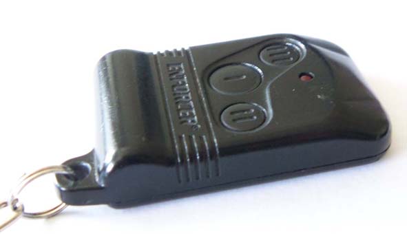

Zdravím všechny, potřeboval bych poradit. Mám u Lantry ovladač alarmu se třemi tlačítky. Tlačítkem I se alarm zapíná a vypíná. Nevím k čemu je tlačítko II a III. Od minulého majitele jsem dostal dobrou radu, ať na ně nesahám, že taky neví k čemu jsou a těch pět let co tu Lantru měl je nepotřeboval. Asi jsem zbytečně zvídavý, ale zajímalo by mě k čemu tam ty čudlíky vlastně jsou, metoda zkoušek a omylů byla celkem k ničemu. Jedná se o Lantru kombi 1,6 83 kW, původně koupená jako nová v ČR v roce 1997 a ten zázrak tam při koupi už byl. Dík za jakoukoli radu.

Není to origo Hyundai, ale Enforcer, takže by to chtělo najít jednotku alarmu, zjistit a typ a pak se dopátrat manuálu k tomu alarmu. Napadá mě jestli to není nějaká sdružená jednotka že by ty čudlíky byly na odemknutí a zamknutí.
Ale nejspíš bych podle označení čudlíků tipoval, že se jedná o nějakej univerzální, programovatelnej dálkovej ovladač, kterým byla kdysi nahrazena ztráta origo ovládání.

Tady je ten tvůj alarm...
http://www.enforcer.com.tw/vehicle/e300c_l.htm
Jedno tlačítko je pro alarm, druhý pro odemknutí a třetí pro zamknutí.
Jestli nic nedělají, tak máš centrál jinej a zapojenj je jen alarm. Jestli nemáš centrál na dálku, tak to možná bude chtít jen naprogramovat tlačítka.

Mám taky enforcera, akorát se 2ma tlačidlama. První odemyká/zamyká (zárověň zapíná a vypíná alarm) a druhý je na prd. Je to na to, že když máš ultrazvukový senzory v autě, tak to můžeš vypnout, pokud tam máš třeba psa, ať ti furt nehouká alarm. Jo a při dlouhým stisku tlačidla 1 se alarm spustí (poplach, randál a blikátka
) bez ohledu na to, jestli je aktivovanej nebo ne.
