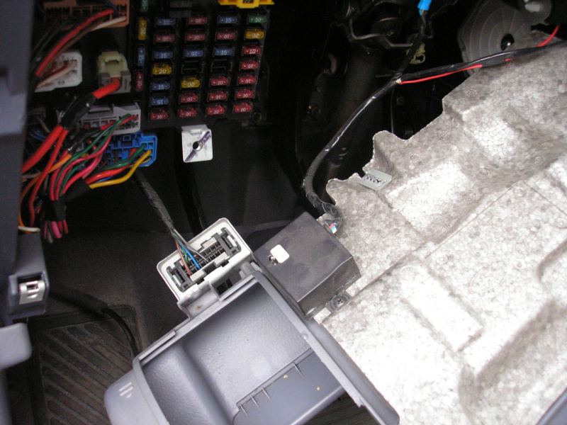

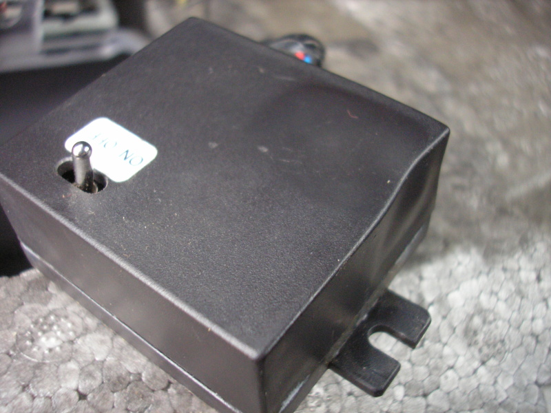

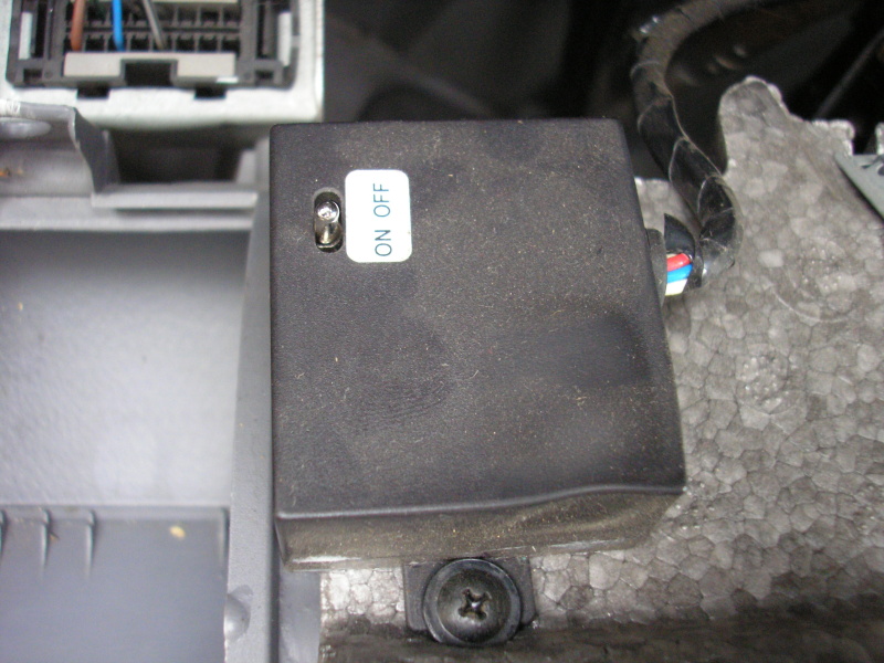

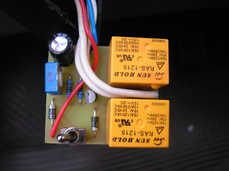

Tak jsem tu zázračnou krabičku našel. Když se na ni podiváte, je trochu zdeformovaná. Asi se tam něco přehřálo a krabička se zkroutila. Má to cenu rozdělávat a opravovat, nebo je lepší koupit novou? Zkoušel jsem ji rozloupnout, ale je asi zalepená.

zdenek76
Příspěvky: 3297
Re: AKTUALIZOVÁNO - FOTKY - Pomooooc - Denní svícení
Příspěvek od zdenek76 »
tak to vyreklamuj, jestli je to ještě v záruce. Jinak dokud ji nerozloupneš, stejně se nedá nic radit.

blazenka28
Příspěvky: 7
Registrován: 28 srp 2009, 10:59
Příspěvek od blazenka28 »
:-k V záruce už to bohužel není, tak beru louskáček a jdu na to ...... :wink:
