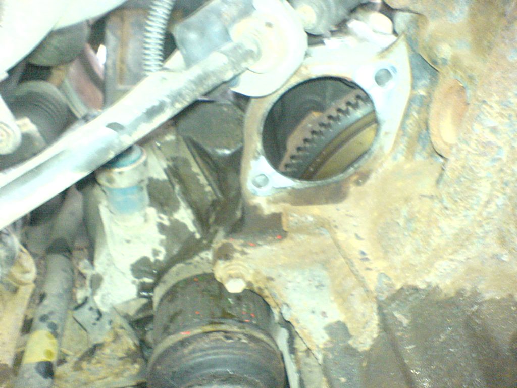

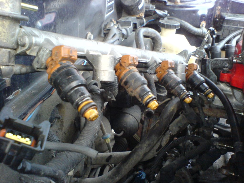

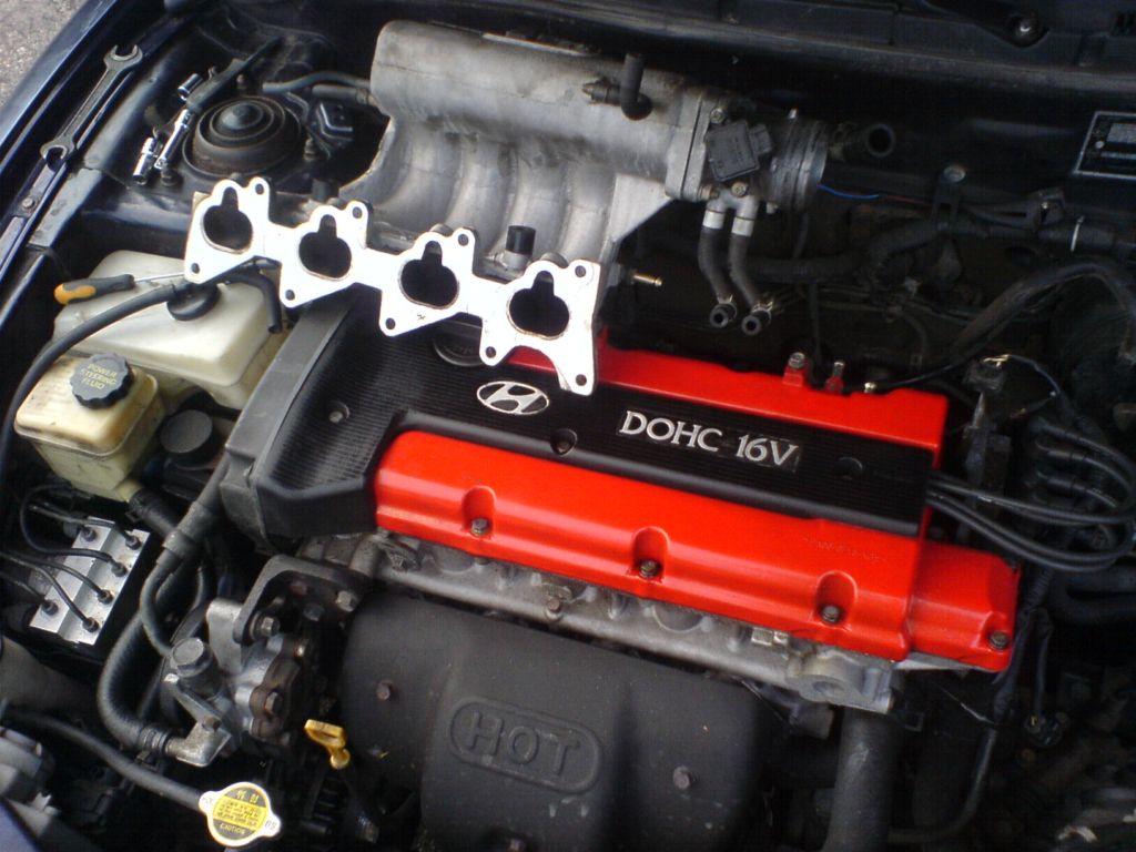

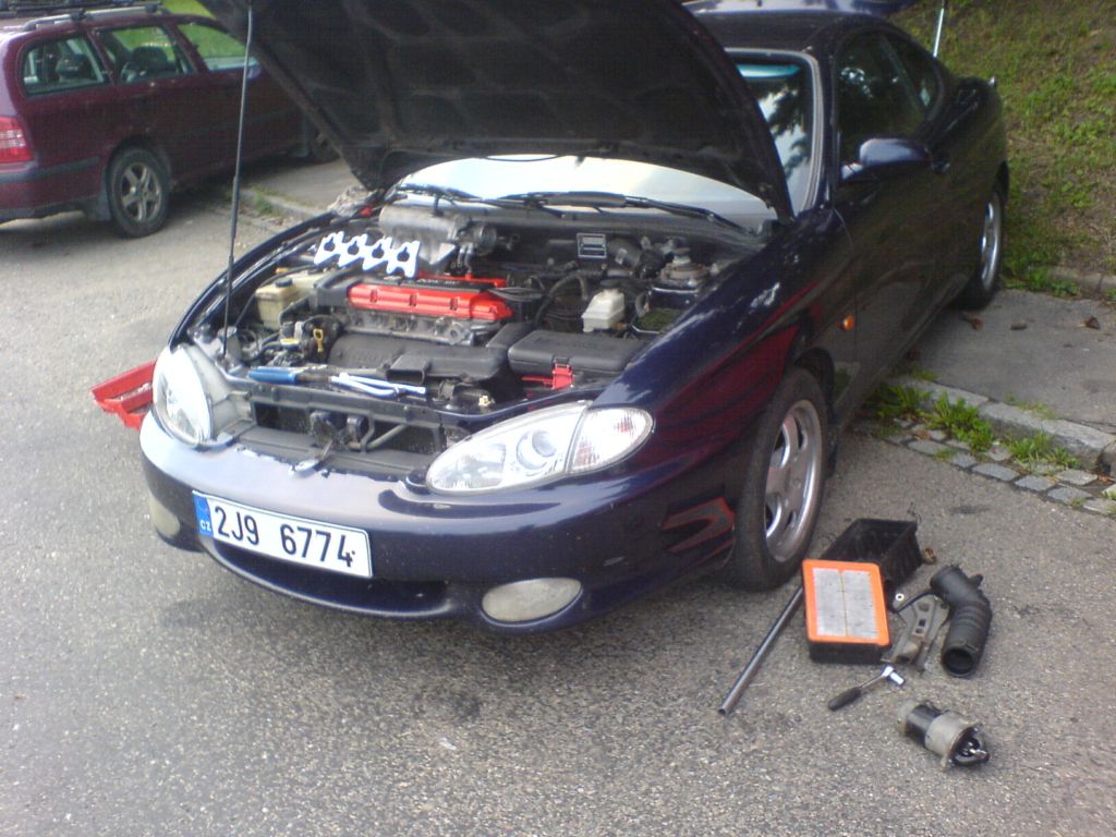

tak jsem na polovině cesty, auto je bez startéru, dnes bych měl montovat repasovaný, pokud teda dorazí. Pro lepší přístup jsem sundal i sací potrubí, palivovou lištu se vstřikovačema jsem kvůli palivovým trubkám nechal v pozici a jen ji odšrouboval od potrubí. Sundat to potrubí je vlastně to nejdelší, sundat všechny hadice, konektory od vstřikovačů, čidel, kostru, ale pak ten přístup je o něčem jiném. Na první fotce je dobře vidět vyhřívání škrticí klapky chladicí kapalinou, i tyhle hadice musely od motoru dolů.

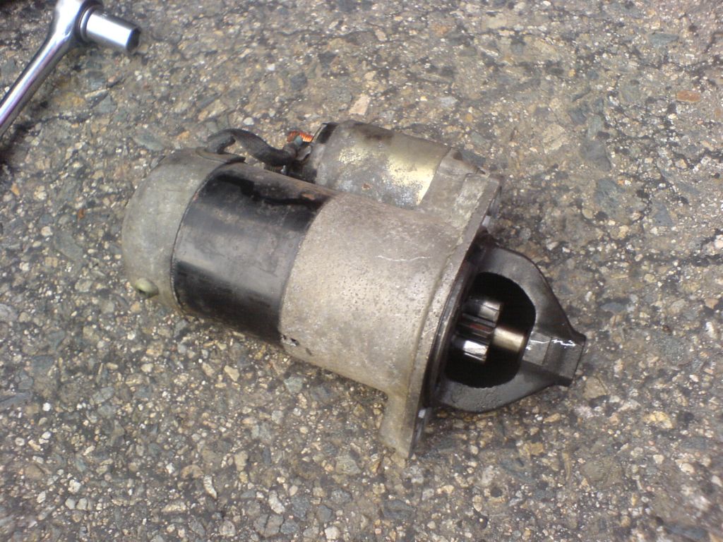

tak sehnal jsem starter těsně po repasi, od pána, kterému těsně po montáži odešel motor v Lantře. Do coupe již namontován a startuje to na brnk, montáž v pohodě. Při té příležitosti jsem zjistil, že jsem celé ty roky využíval tak 95% potenciálního výkonu. Škrticí klapka totiž při sešlápnutí plynu na podlahu nebyla otevřena zcela, tedy do vodorovné polohy ji pár stupňů chybělo, tak jsem to trochu pošteloval, ted je to ok, možná se jen časem prostě vytahalo lanko.
