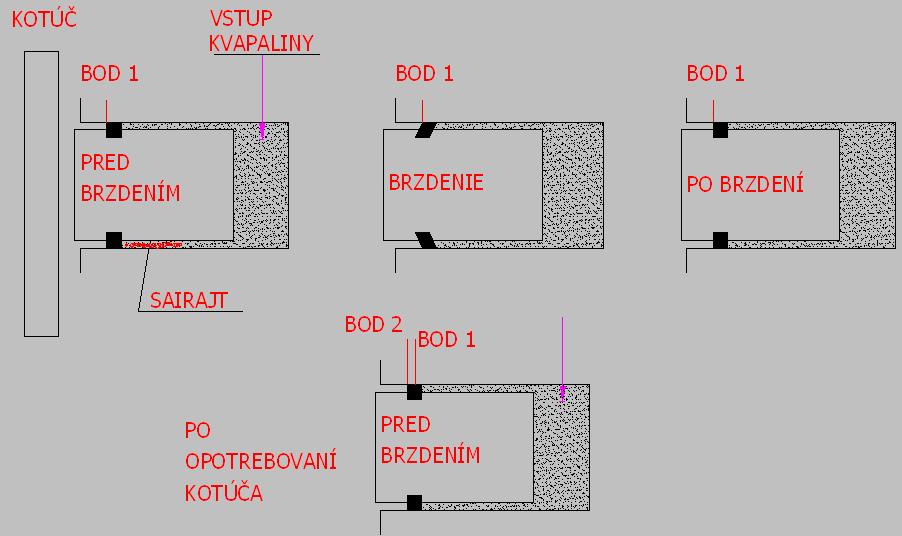

Ak mu ostatné brzdia dobre, skôr typujem na gumený okrúžok-tak ako je to tu už napísané
sada nahradných tesnení.
Jediná sila, ktorá vracia naspäť piestik je gumička-okrúžok, ktorá vlastne svojou pružnosťou aj vymedzuje vôlu medzi valčekom a kotúčom.
Vo väčšine prípadou je to kombinácia sairajtu, ktorý sa dostane do úzkeho priestoru pod piestik a stratou pružnosti okrúžku-nevládze vrátiť piestik.
Brzdová kvapalina, aj keď sa to na prvý pohĺad nezdá, cirkuluje, a zo vzdušného kyslíka viaže vodu
pokles bodu varu a sairajt.Aukladá sa práve v miestach, z najmenším prúdením.
Preto ja každé tri roky mením brzdovú kvapalinu, aj keď bod varu je ešte v norme.Tri krát mi v živote prdli za jazdy brzdy, štvrtý krát už nemusím
