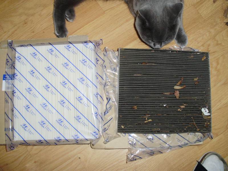

Tak mi jeden potencionalni kupec v inzeratu pripomnel, ze bych mel pred sezonou v Sonate vymenit filtr, tak jsem ho sebral ze skrine a sel menit. Taklhle jednoduchou vymenu jako je u Sonaty NF jsem jeste nezazil. V pulce jedny pisnicky z radia bylo hotovo...:)
tady pro porovnani starej a jeden novej co jsem vybalil pro foceni.
