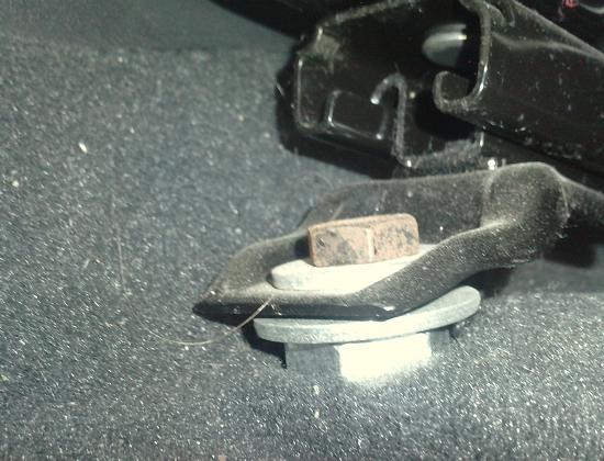

tatchwud:
Ospravedlňujem sa za šírenie poplašnej nepravdivej správy
Tiež nemám dva metre tridsať, a zle sa mi sedelo.Podložené mám predné skrutky-Dal som tam miesto podložiek maticu M16.
Jednoducho pri dobre nastavenom sedadle a operadle, som nemal stehná opreté o sedadlo a týmto podložením je to žúžo.
Na vyskúšanie len povol a vyber predné skrutky, podlož niečím, moc sa nekývaj
.A JE TO
