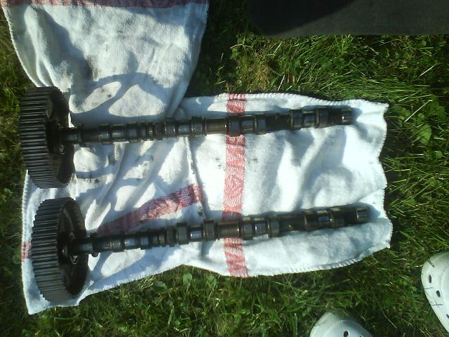

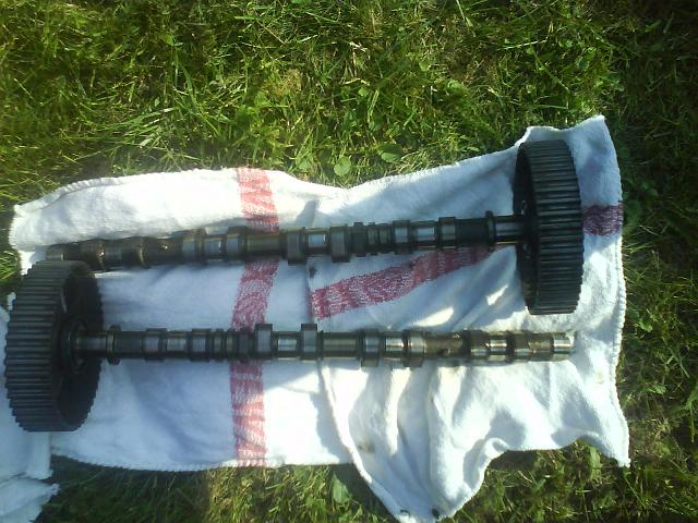

tady jsou fotky...foto mobil omlouvám se za kvalitu...

Re: Vačky lantra 1.8 GT jsou doma ...
rozdíl je v nich že za prvé nekoukal jsem jestly půjdou přehodit ozubený kola protože 2.0 coupe má jednu nvačku na rozvodech a na konci je retězem poháněná druhá a na Lantře 1.8 GT jsou obě vačky poháněny rozvodama (řemenem)

už asi vím kde bude zakopaný čert
tohle je z lantry J1 1,8 gt

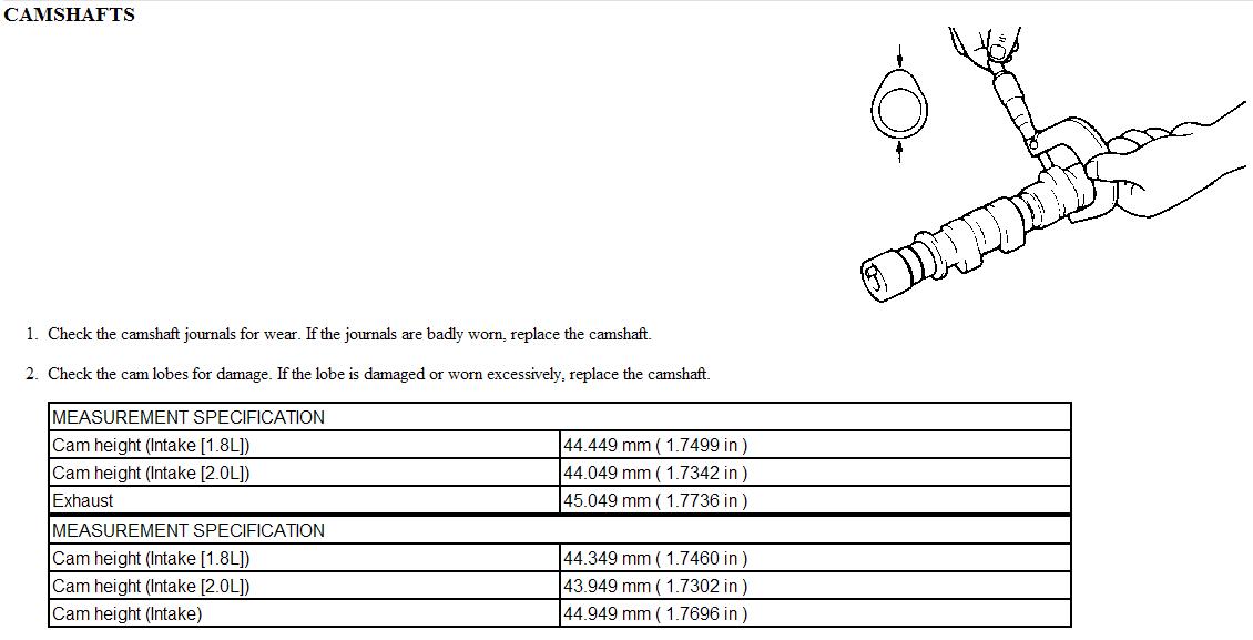

měly to být vačky z 1.8 lantry J2/coupe Rd. dle tabulky maj palce na sací vačce o 4 desetiny větší rozměr, tedy otevřou více ventil, pokod to dovolí pružina a vedení. O jiném úhlu jsem nic nenašel. Ty kusy na fotu ti jsou k ničemu, leda je prodat dál.

Je to přesně tak, potřebuješ vačky z RDčka, ne z J1. A někde (už nevím kde) jsem viděl, že mají i větší úhly ( otevírají dřív, zavírají pozděj). Ty 4 desetinky mm na zdvihu bys nepoznal, ty úhly už jo.
