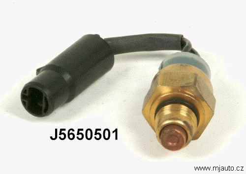

Tak ty čidla mám obě dvě nové.Mě mate ,že v katalogu MJ Auto mají to čidlo na ventilátor za nějakých 790Kč a není ani trochu podobné těm dvěma co sem měnil.
