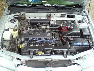

Měl jsem podobný problém a bylo to v konektoru od váhy vzduchu.Když jsem nastartoval a pohnul s ním (jenom jsem se ho dotkl) tak si motor škytl.Vyčistil jsem ho a všechno v pohodě.To cukání nebylo při jízdě skoro znát.
