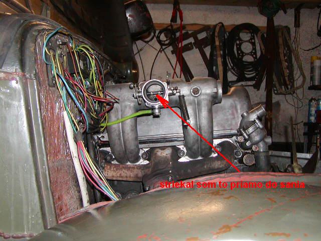

Re: dekarbonizacia ano ci nie?
- zahřát motor na provozní teplotu
- sundat hadici sání a do ní při cca 3.000 ot/min začít stříkat vodu z rozprašovače
- klidně stříkat rychle až se jakoby začne motor dusit
- je potřeba mít v autě samo člověka, který bude těch 3.000 držet a v případě, že by se to dusilo moc, tak přidá plyn
Princip: voda se tam mění okamžitě v páru a ta čistí (obdoba klasických parních čističů), velkou výhodou je, že při této činnosti motor běží, takže odstranění karbon je hned vytlačován přes výfukové ventily do výfuku a jde z motoru pryč. Dá se třeba za výfuk na zem hodit velký karton a koukat, jaký svinstvo z toho lítá ven.
Pro klasický čtyřválec se používají cca 2 litry vody. Není na škodu tuhle dekarbonizaci udělat před výměnou oleje a po ní olej vyměnit. Pokud jsou totiž už v motoru nějaké netěsnosti, může se nějaká voda dostat do oleje.
