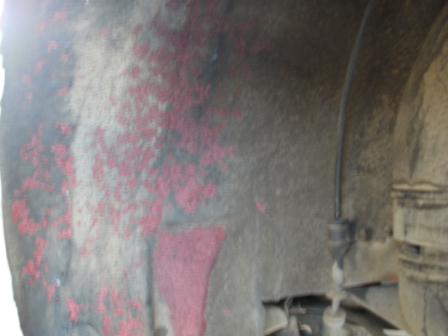

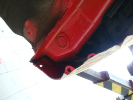

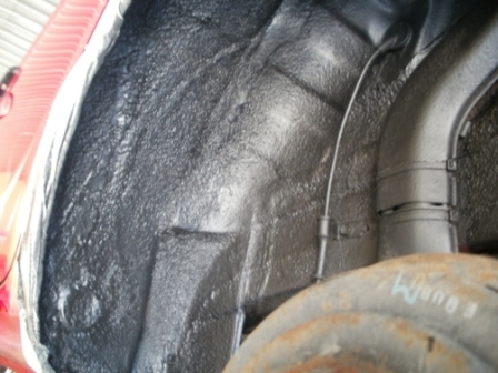

doplňuji příspěvek, předem musím napsat, že po cca dvouapůl letém používání i-20 bych si tohle auto koupil znovu. To je preventivní reakce na ty, co zde na fóru pláčou nad svou volbou a propagují třeba Fóbii. i-20 jsme kupovali v létě 2009, byla to jedna z prvních zde dovezených kusů. Zajímalo mne, jestli někdo taky narazil na "nedostatečné" množství ochranného nástřiku gumoasfaltu na spodku auta, nebo to byla jen ojedinělá záležitost. Pokud auto budete po pěti - šesti letech prodávat, je zbytečné, aby jste se níže popsaným zdržovali. Pokud auto "dojezdíte", nebo počítáte s tím, že i-20 dojezdí vaše děti, tak by vás níže napsané mohlo zajímat.
Pro jistotu přidávám pár ilustrujících fotek. Náprava není nákladná, stálo to pár stokorun. Zvládne to v podstatě každý, gumoasfalt jsem doplnil při přezouvání na letní gumy, když už jsem měl sundaný kola, tak jsem sundal i plastová nadkolí, k tomu stačí křížový šroubovák. Pokud máte k dispozici montážní jámu a kompresor s tlakovým vzduchem, tak je práce pohodlná a snadná, ale jde to i bez toho. Fotky jsou po první zimě, měli jsme najeto cca 12.000 v běžném provozu, takže žádné rallye. Pod plastovým nadkolím nejenže chyběl "tlumex", ale byly tam i místy bílé "fleky" až na základovku nebo "šprickit". Podle techniků, se kterýma jsem se bavil při garančce, tak si mám dávat pozor na "kapsu", která je v předních podbězích, v místě napojení prahů. Najdete ji samozřejmě po sundání plastového nadkolí. Po zatím dvou zimách jsem z těchto kapes vyfoukal hrst "bordelu", především drobný písek, listí a nedopalky cigaret. V kombinaci se solí by to udělalo po nějaké době pěknou neplechu. Pokud nemáte k dispozici kompresor, nezoufejte, jde to vyčistit i štětcem.
Druhá oblast, na co si mám podle techniků dávat pozor, jsou všechny dutiny v motorovém prostoru. Nevím jak vy ostatní, ale já mám po zimě nastříkanou zaschlou solanku po celém motoru a dokonce i na spodku krytu kapoty motoru. Prevence je jednoduchá, dutiny vystříkat jakýmkoliv ochranným voskem - "Rezistinem".
Pokud vás to zajímá, tak na sousedním fóru i-30 je této oblasti věnována docela obsáhlá sekce.
Jo, a pokud to budete muset udělat, nezapomeňte na lepící pásku, abyste si na lemech blatníků nezašpinili gumoasfaltem lak.

- kapsa levý přední podběh - práh.JPG (81.44 KiB) Zobrazeno 11678 x
- levý zadní podběh po 12.000km.JPG (99.44 KiB) Zobrazeno 11678 x
- levý zadní po ošetření.JPG (106.53 KiB) Zobrazeno 11678 x
