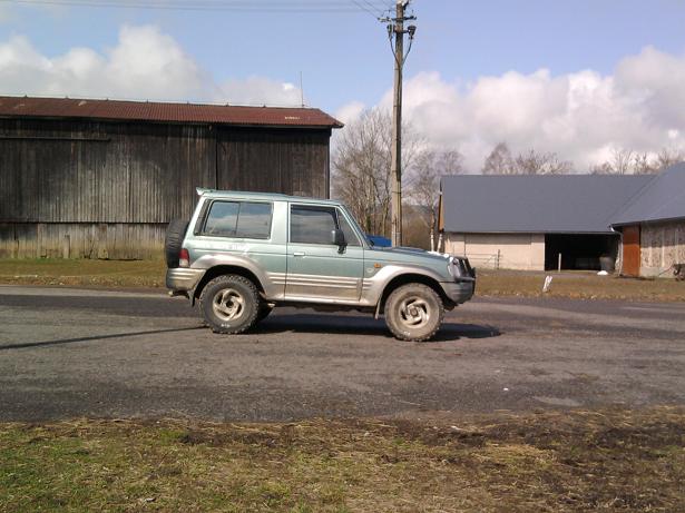

dělali sme i 6-7 a v klidu..ale pajero....galouš jde prej stejně a nechci zkracovat ty patrolový pružiny...vono kdybych měl zadek o9cm a přeek o 4 ,tak by to vypadalo takový nakoplý
- pajo.jpg (239.62 KiB) Zobrazeno 763 x

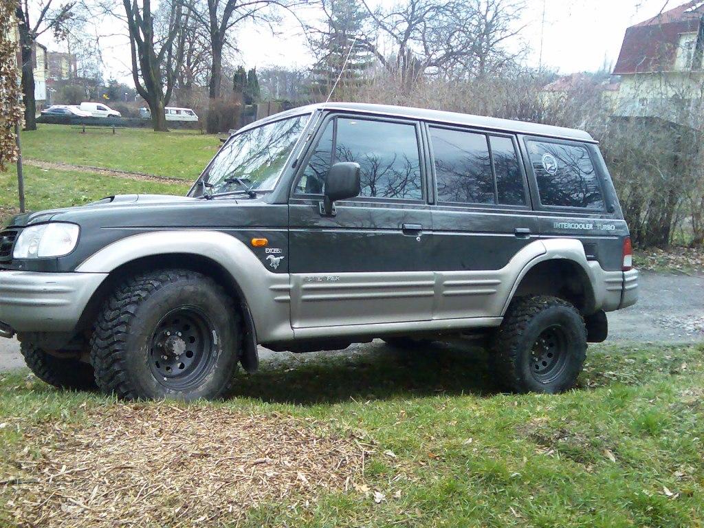

Dnes se zvedalo OME, pak sem hodim fotky.
Se zpozdenim, ale préce
- P1260018 [320x200].JPG (18.89 KiB) Zobrazeno 4950 x
- P1260008 [320x200].JPG (15.73 KiB) Zobrazeno 4950 x
- P1260003 [320x200].JPG (11.33 KiB) Zobrazeno 4950 x
