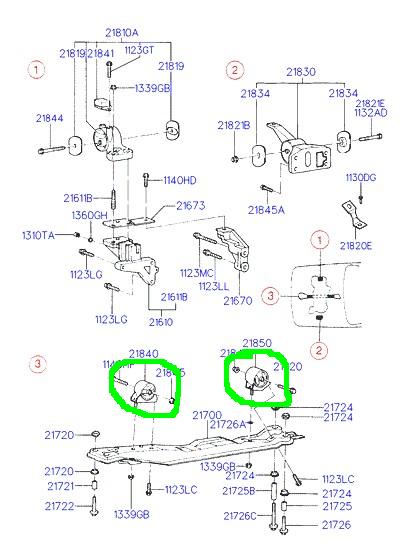

V loni sem do Auto PB volal a mají. Poslali mi tady tento obrázek, abych si vybral,který chci.
- Silentbloky Hyundai Coupe 1.Gen
- SILENTBLOKY.jpg (35.71 KiB) Zobrazeno 1423 x

psal jsem tam mail zatim, predpokladam ze odpovedi v pondeli, tak uvidime. to je levy a pravy? popravde jsem ani nezkoumal kde to jaky silentbloky ma. objednam asi vsecky.

Hele nemenil si ty silentbloky naposled cca v unoru?
jak sme byli v praze...
Re: kde sehnat silentbloky motoru?
Na kompletnim agregatu jsou celkem 4 silembloky.jinak to v unoru byly sil. na ramenech.

jj to byli ramena. vono kdyz tolik nemrzne tak jsou jeste snesitelny, ale guma v nich uz je nahovno a kdyz zamrazi tak to je jak starej naftak
pritom motor je pomerne v klidu, jen se to prenasi jak hovado a nejvic do volantu. uvidim zavezu to taj do servisu a nejak to vykoumame jestli vsecky ctyri nebo jen naky.

tak jsem v pondeli objednal v autoPB, vcera brzo rano jsem jeste mazal rychle do teplic do depa GLS (dorucili by az po obede), pak do servisu a vymenili vsecky ctyri. hele no uplne jiny auto, velice doporucuji kazdemu kdo ma nadbytecne 4tis to udelat, hnedle se mi s tim autem lip jezdi, fakt!
resp. stacilo dat nove svicky, novy TPS a silentbloky motoru a auto se chova jako vymenene,v podstate jako kdyz jsem si ho privezl. nadhera.
