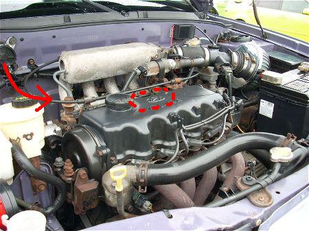

chalani viete mi popísať umiestnenie štartéra alebo dať sem foto kde ho nájdem...diki
mayq
Příspěvky: 923
Bydliště: Žilina
Re: štartér
Příspěvek od mayq »
Cauko, tak k stateru je pristup ako k peniazom. Zvrchu sa k nemu nedostanes, nahmatas ho tak ze sa postavis pred auto, podla sipky na obrazku prepchas ruku medzi lavy (z pohladu spred auta) blatnik a tie zvody co idu do motora z EFCi krabicky, je tam akurat tak miesto a pojdes stale do prava popod listou vstekov az tam budu 2 válce, jeden hrubsi a jeden tensi... je to niekde v miestach ako je ten prerusovany oval na obrazku. Vymontujes ho ale iba zo spodu. Musis si lahnut dost hlboko pod auto aby si videl zadnu stenu motora a ked sa pozres rovno hore mal by si ho vidiet. Drzia ho 2 sroby, 13 alebo 14ky. Vela zdaru.

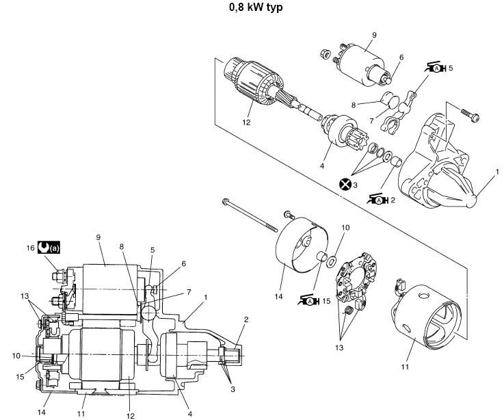

alarm
Příspěvky: 3696
Bydliště: BLAVA
Re: štartér
Příspěvek od alarm »
Ak sa môžem primotať do debaty:
Pohyb cievky je mechanicky viazaný s pohybom pastorka. Ak nevysunie pastorok, znamená to, že cievka neurobila to, čo mala, inak si to neviem predstaviť. A chybu by som hladal určite v cievke.
Ak cievka 9 potiahne páčku 5, musí vysunúť pastorok 4
schéma štartéra.jpg (53.21 KiB) Zobrazeno 3243 x

antek
Příspěvky: 695
Bydliště: pomoraví
Re: štartér
Příspěvek od antek »
Klidně můžeš,od toho tady přeci jsme.Jakmile se motor roztočí,znamená to,že se pastorek vysunul.Protože startér běží a netočí motorem je chyba pouze ve volnoběžce,která je na obrázku označena číslem 4,tj.pastorek s volnoběžkou.Pastorek táhne jen jedním směrem,pokud má motor vyšší otáčky než startér tak začne přetáčet pastorek právě přes volnoběžku.Má to obdobnou funkci jako torpédo na kole,navíc pokud bys měl pastorek na tvrdo,asi by se špatně vracel při návratu do výchozí polohy při ukončení startování.Tedy přímo kam ukazuje šipka s číslem 4 je pod obalem uloženo nělolik ocelových válečků(nejčastěji 5)ale prosím nekamenovat pokud by jich tam byl jiný počet,které jsou drženy v poloze pružinamy.Tyto pružiny bývají v těchto případech buď popraskané nebo zanesené nějakým bordelem nebo se také stává,že mazivo které tam pronikne,vlivem nízkých teplot zkrátka zatuhne a zablokuje tyto válečky tam kde nemá.
