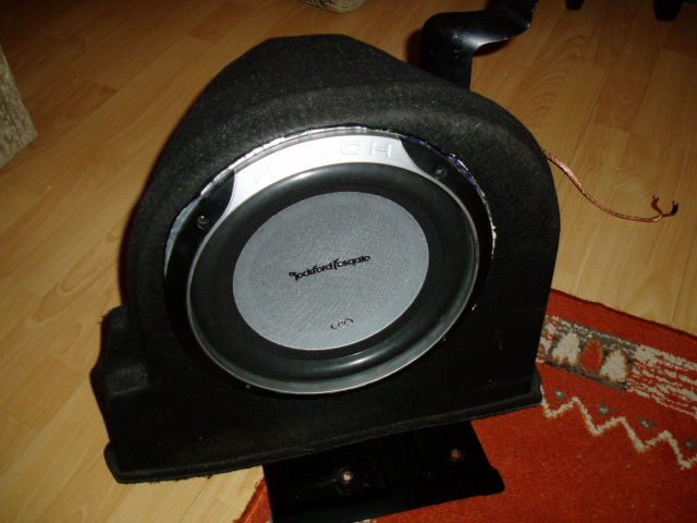

takze som sa dneska nudil tak som sa pustil do upravy original ozvucnice od infinity , na tejto fotke je bedna po uprave ktoru som spravil uz podstatne davnejsie v ozvucnici bol original 8´´ basak infinity ktory ked som kupil tak bol zniceny ,tak som ho vymenil za novy 10´´ basak od rockford fosgate P1S410 , no ale ako som zistil tak magnet rockfordu je dost velky a dotykal sa mi bocnej strany ozvucnice a dost to zneprijemnovalo pri velkych basach

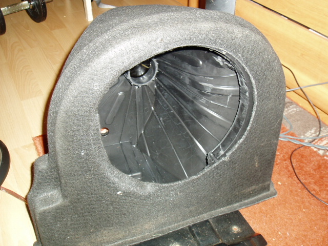

takto to vypadalo po rozobrati samotny otvor ozvucnice musel byt zvedseny z 8´´ na 10´´ takze sa pililo , musel byt aj odpileny vnutorny duty valec na zvedsenie montaznej hlbky

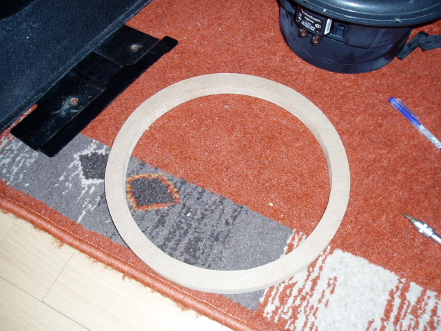

po odpileni stredoveho valca sa zvedsila montazna hlbka ale nebola dostacujuca magnet sa dotykal boku a robilo to neprijemne rezonancie , tak som si dal vyrobit kruzok z MDF

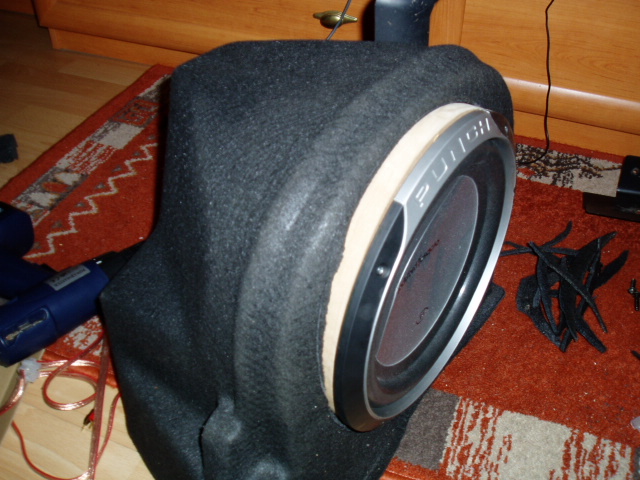

zmontoval som to vsetko dohromady ale som zistil ze som zabudol vytlmit samotnu ozvucnicu tak som to musel zas cele rozobrat ](*,)

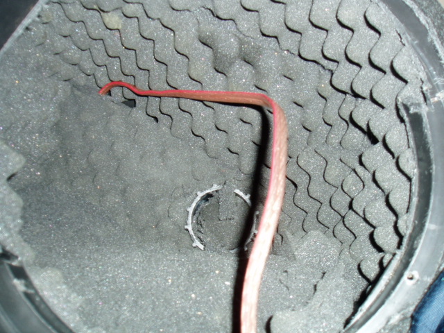

takze na vytlm ozvucnice som pouzil klasicky molitan najprv som chcel sinus live sinteticke runo ale to by som si musel objednat z netu lebo u nas by som to nezohnal nebol na to cas

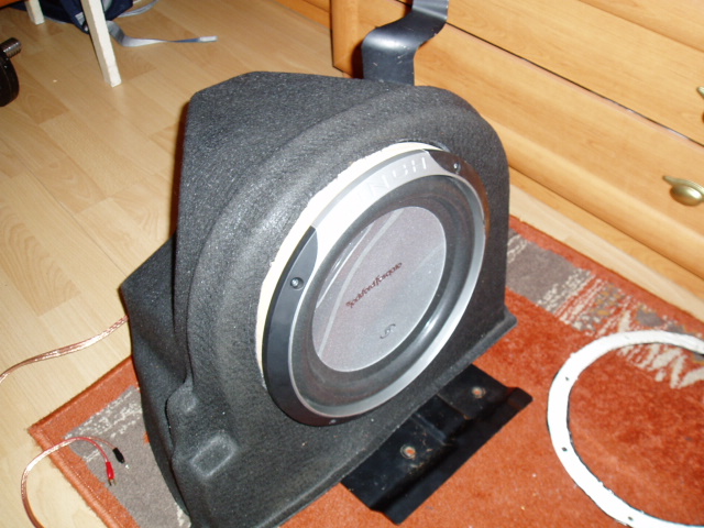

no a toto uz je konecna forma neni to take pekne na pohlad este neskorsie ten mdf kruzok nafarbim na ciernu aby to tak neudieralo do oci uz len namontovat do auta
