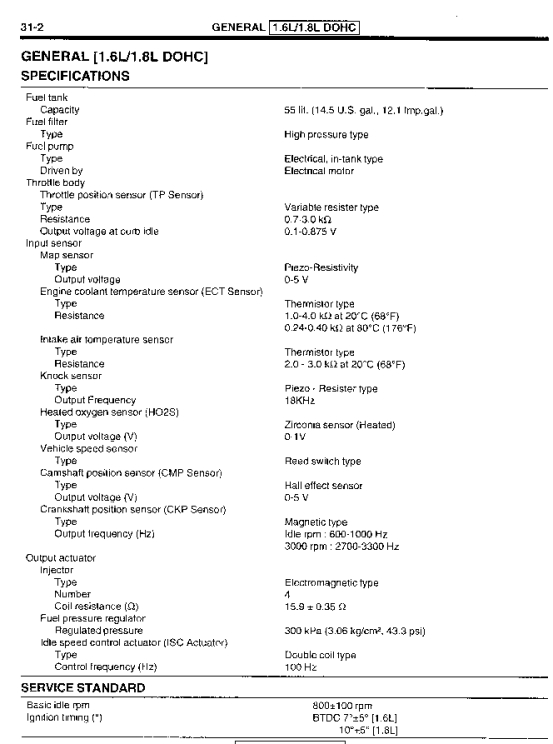

Tady to je, ttd palivové soustavy.

jsem chtěl tipnout 3-4bary, jsou tam 3bary dle tabulky od Radeho, i tak na případně gumovou hadičku celkem dost. Ale pokud dáš dobrou hadičku a pro jistotu třeba dvě pásky na každou stranu, vydrží to. Řešil bych to stejně, nebo aspon bych to takto zkusil. Já ten filtr měnil taky a povolit tu spodní převlečnou matici byl porod, přístup nula, vidět na to nebylo a povolil jsem to až tak na 10pokus...5x mi z toho sletěl klíč a 4x jsem se bál, že to urvu, ale vyšlo to, naštěstí.
