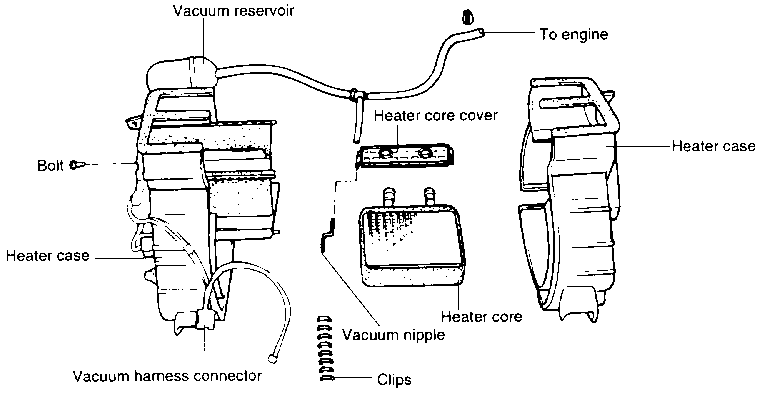

V motoru jsem právě nic nenašel a to jsem ho objevil i v tátovo A6 u převodovky, takže jsem znalec v hledání :D Zkusím povolit ten kastlík a koknout tam, ale přijde mi to divný. A je možný, aby byl přímo v topení? Našel jsem si nějaké obrázky a vypadá to, že ho coupe má přímo pod přístrojovkou...
