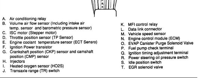

Ahoj,
Tak při dnešní ranní cestě do zaměstnání mě potkal další problém.Po zahřátí motoru mě i při jízdě i při stání začaly kolísat otáčky mezi 1000-1500 a při přezazování měly tendenci zustavat na 3000-4000,ale po chvili spadly zase na 1000-1500.Při studeném startu se zdá být zatím vše v pořádku ze začátku 1500 a pak mají tendenci klesat a až se motor zahřeje uplně tak to zase začne pulzovat.Napadlo mě restartovat ŘJ,ale nepomohlo to...Krokový motorek sem nedávno měnil,ale když byl špatný dělalo to něco jiného.Myslíte si že by něco podobného mohlo způsobovat teplotní čidlo?
A ještě jedna otázka-nevíte proč tam těch čidel nasázeli tolik? :)

Takže dneska ráno se mě to podařilo napíchnout u jednoho známýho na diag. a vyhodilo to chybu: "špatné čidlo teploty nasávaného vzduchu"
Takže váha vzduchu by mohla být v pohodě jen ta součástka připevněná na ní uvnitř airboxu co snímá teplotu bude mít už asi nějakou špatnou charakteristiku či co.Kontakty se zdaj být v pohodě. Nemáte někdo tušení co je to zač :?: Určitě obyč termistor ne :?: :)
Kdybych měl kvůli tomu měnic celou váhu vzduchu přinde to určitě tak 12-15000,- ale ta součástka bude stát tak 1,- - 100,- max :D
musím se doma kouknout jaký by to mělo mít hodnoty případně to pak vymontuju a pohraju si s fénem a multimetrem jak se to chová :wink:
leda ještě přechodák někde na vztupu k ŘJ,ale ty konektory se mě zdaj všechy hodně v pohodě každej má těsněníčko a nebo to bude úplně něco jinýho :D
