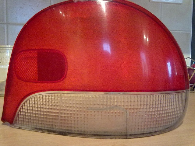

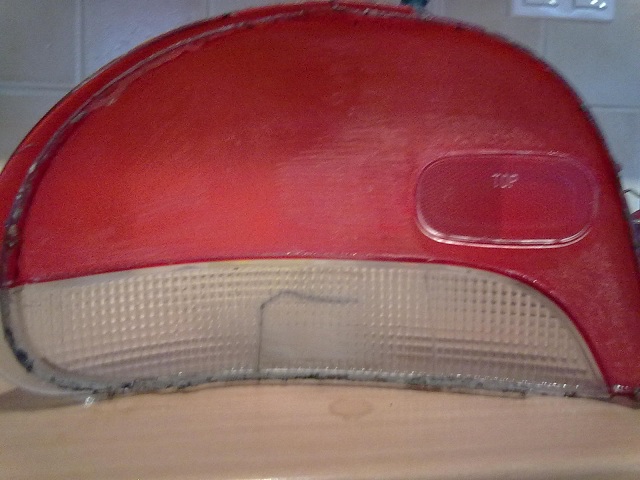

Tady jsou první dvě fotky, je vybroušené zatím jen jedno světlo ale je to zatím v polovině leštění, ještě se musí leštit a leštit, nejdřív jsem musel odstranit ty čtverečky, nebo jak se tomu nadává :) zevnitř světla do roviny, hezky pomalu aby se my ten plast nezačal jakoby tavit, a pak nastupuje ruční práce (je to něco strašnýho) nejdřív hrubý smirgl papír aby se zarovnaly takové ty větší nerovnosti, no a pak jemnější papír a jemnější papír a jemnější papír a nakonec na věc přijde leštící pasta. a to je asi tak všechno zatím,
postupně budu přidávat další fota a popisky jak postupuji, jak jsem psal zatím jsem před koncem dovyleštění prvního světla.
JE TO MAKAČKA :? , ale konečný výsledek bude stát snad za to.

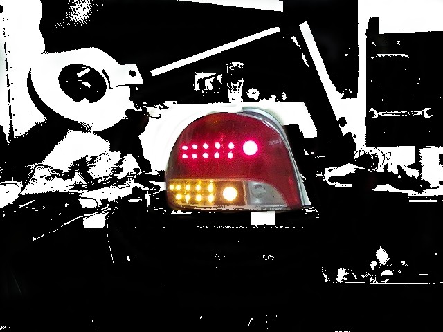

no tet jsem se zasekl. Nemám moc času.ale už se chystám na vybrouseni toho blinkrů a zpátečky...už aby bylo i druhé světlo,pac mě to brouseni moc nebaví,to si radši budu hrát s pajkou a ledkama :) no a ještě musím vymyslet tak udělám ten panel na ty ledky.

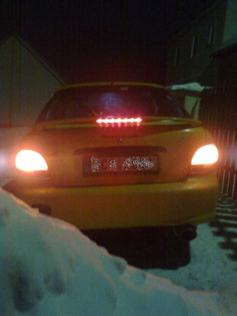

tak jsem dnes udělal brzdové světlo :P
Fotky nic moc... hrozně moc to skresluje, foceno mobilem
