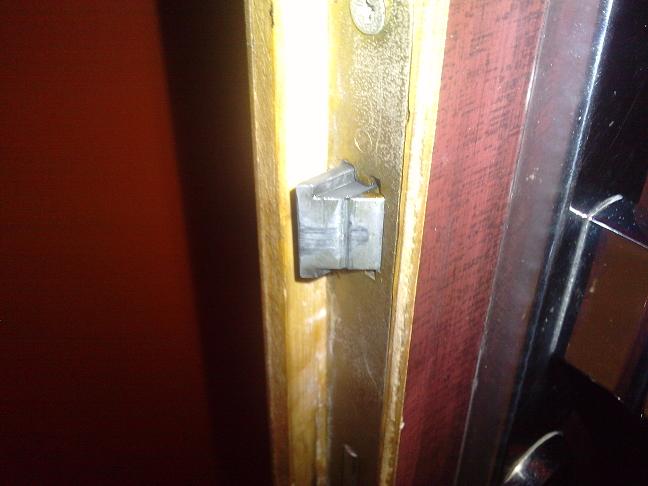

Po dnešnej skúsenosti to možno niekomu pomôže.
Trištvrte hodinu som odvrtaval zámok na byte staršej susedy, ktorá nechala z vnútra otočený kĺúč, vyšla von a .....prásk ](*,) . Mala bezpečnostné kovanie a nechcel som jej ho pokaziť.
ALT. 1-kúpiť vložku, ktorá sa dá otvoriť z vonka aj keď je z vnútra otočený kľúč.
ALT. 2- jednoduchá finta. zubnou pastou natrieť rám dverí, opatrne oprieť jazyček, aby sa otlačila pasta, a v tom mieste urobiť zvislú drážku-pilníkom, pilkou....
Zaručene neodídete z bytu bez kľúčov. [-X Odskúšané 25 rokmi prevádzky :mrgreen:

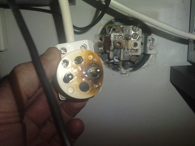

A aby to nebolo všetko, však je sobota ,voľný deň:
Odpojený počítač,wifi router, modem, telka, video.... ](*,)
Ale už žijú :mrgreen:

alarm píše:A aby to nebolo všetko, však je sobota ,voľný deň:
Do polnoci ďaleko, čo ma ešte dnes čaká? :-k
Zcela evidentně přechodový odpor ti zničil zařízení,doporučuji jednou za rok to vše preventivně pozutahovat nebo přejít do mědi.

Prvý krok je rozdeliť spotrebiče. Práve idem natiahnuť pod parkety predlžovačku, aby som oddelil telku, video, aktívny rozbočovač a možno aj malú lampu od PC, monitor,wifi, modem, a reprákov.
S tou meďou máš pravdu, ale byt sa prerába postupne, bývam tu už 30 rokov, a nemôžem rozbiť 3-ročnú dlažbu, alebo vysekať ročnú chodbu ](*,) .
Iné by to bolo, keby som kúpil byt, nebýval v ňom, a teraz začal prerábať.

No vidíš. Ja mám VŠ a prd je mi to platné, aj tak sa urobil prechodový odpor :mrgreen: :mrgreen: :mrgreen:
