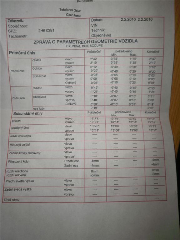

Na geometrii se nedělá zadní náprava, to jenom na přání a za příplatek (cca 200%). Od geometie musíš mít protokol, hoď ho sem.

Nooo tak tady je ten protokol o tý geometrii, jeslti jste z toho někdo moudřejší tak řekněte, jinak tlak je v obou 2.0 přesně, kola vyvážená a myslim, že dělali i zadní nápravu viz příloha, je to hrozný :( a přijdou mi obě kola stejně teplý resp koutouče stejně teplý.... nemsylsim že přibržďuje
