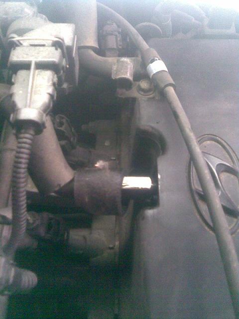

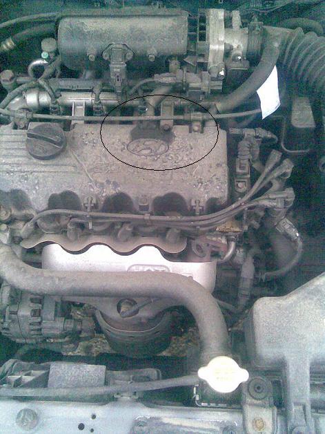

Včera chytil na druhý pokus, čo pri aute, ktoré stálo 5 dní je celkom normálne.
Našiel som ale olej na hlave- uvolnená hadica- ale neviem , čo to je.
Ak ide olej von, môže ísť dnu vzduch.
Toto mám:
A tu je porušená tesnosť hadice neviem čoho
Toto mám:

Myslím, že je to odvetranie, a predpokladám, že pri studenom motore je to zavreté, ak sa zohreje , spaluje to čo treba.

Re: Accent LC 2003-naštartuje na druhý-tretí pokus
Mal som presne ten motor čo ty ale ked rozmýšľam tak ani sám neviem načo to slúži...
