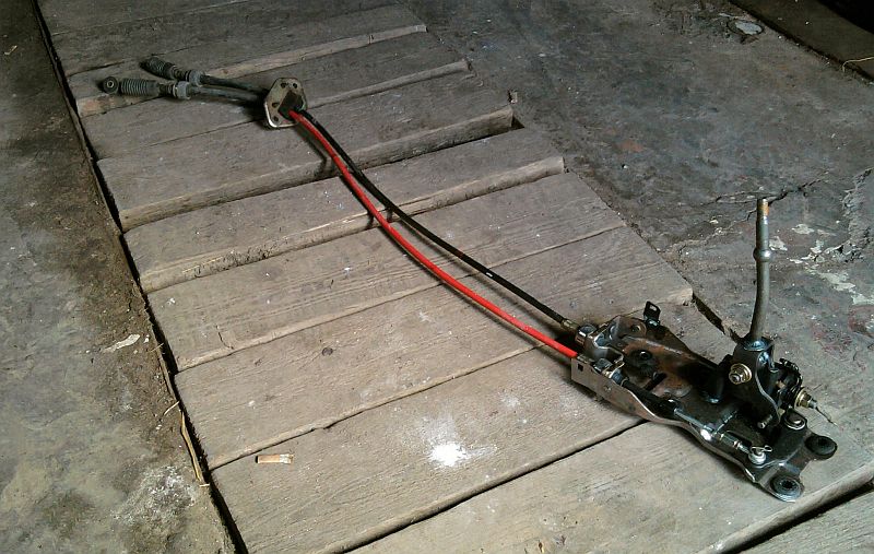

alarm píše:Skôr, ako výmenu olejov a pod. by som doporučoval skontrolovať mechanizmus od radiacej páky k prevodovke.
Reflex mám sice od starej škodovky, ale v každom aute ten mechanizmus je. Stačí napríklad zodraté uloženie v ktorom je držaná radiaca páka.Mechanizmus ťa dalej nepustí,chcelo by to ešte chlp ,aby prevodový stupeň zacvakol, ale ten chlp si minul vo vôlach uloženia, alebo bowdenoch, alebo v nejakých puzdrách.
Predpokladám, že pri radení do strany z neutrálu je zdvih dobrý, akurát predozadný pohyb radiacej páky už nestíha.
Mas recht :wink: ten predozadny pohyb mh prednedavnom sme cely ten mechanizmus menili.
mne sa ale roztrhlo oc. lanko v tom ciernom puzdre :shock: teda rychlostna paka tancovalo hore dole,
neutral v pohode. Pred vymenou sa dali rychlosti zaradit ovela horsie 8)
je mozne ze ten stary bol uz uplne vydrancovany #-o preto sa aj roztrhlo... abo zeby ta zima?? :mrgreen:
radsej raz vidiet, jak stokrat pocut
