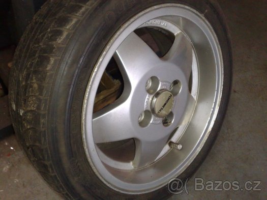

Sice to sem nepatří,ale potřeboval bych poradit :P co tyhle alu na Lantru ...myslíte,že jí sednou? díky... jsou to 15" a pneu 195/50R15

Na tak krásný auto chceš dát tyhle kola? #-o Možná tam budou pasovat, ale podle mě je to estetická sebevražda :lol:

Proto se ptám :-) v pondělí se na ně jedu podívat ... Tak jestli by to Lantra unesla :P

Bojím se, aby ti hrůzou Lantra neujela :mrgreen:

No tak teda díky:-) jdu schánět dál :-(
