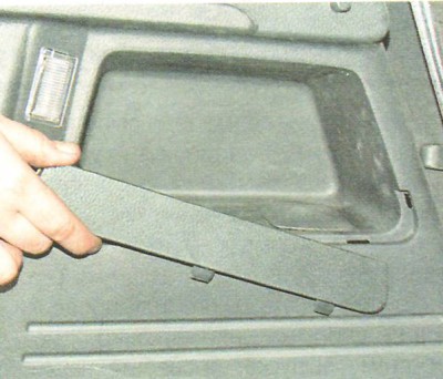

Zjistil jsem, že letošní zima se mi asi podepsala na pryžových manžetách zadních tlumičů u Getze. Jedna manžeta je úplně přetržená, druhá k tomu nemá daleko. Rozhodl jsem se tlumiče vyměnit, po 5 letech provozu a odpovídajících kilometrech na to asi mají nárok.Mám jen trochu pochybnosti jak se dostat k hornímu úchytu tlumiče. Prosím tedy o potvrzení mé domněnky postupu: V kapsách "tapezierunku" kufru jsou vyjimatelná plastová víčka po nimiž předpokládám šrouby uchycující tlumič. Protože však bych nerad na těch víčkách něco ulomil a bez "násilí" mi to nejde sundat, ptám se ,jak je to tam zacvaklé ? Mám to jednoduše třeba šroubovákem vypáčit, či existuje jiné řešení?

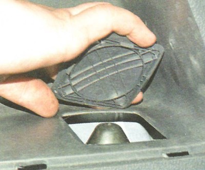

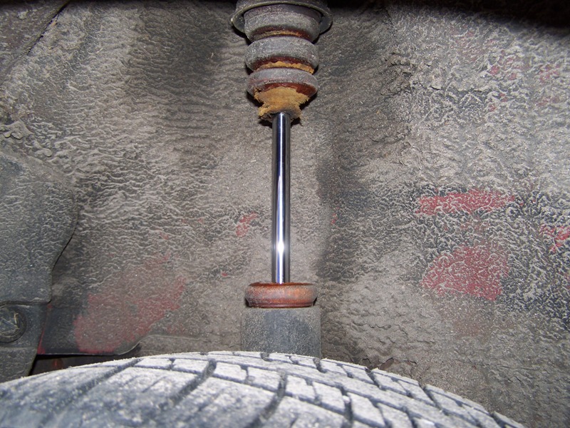

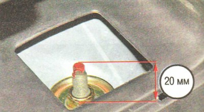

Tu krytku stačí jenom vydloubnout šroubovákem neni tam nic na zlomení. Pokud ti pomůžou obrázky tak tady je máš. :wink:
