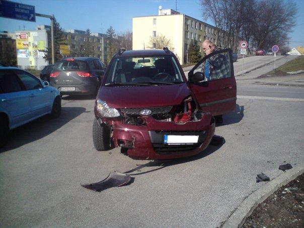

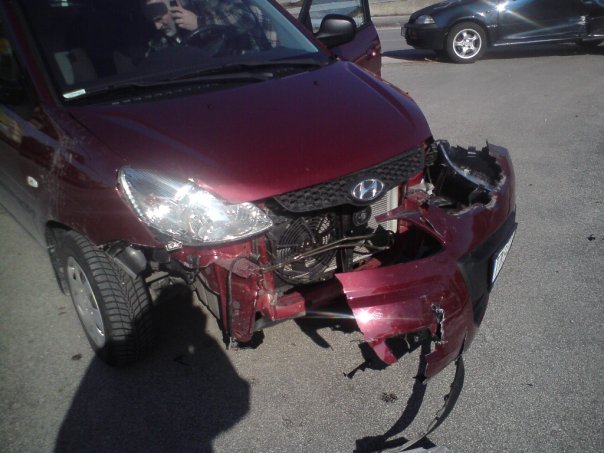

tak sa bratovi podarilo trosku buurat....trosku ma sokovala cena z poistovne tak neviem ci som magor ale pride niekomu toto ako skoda za 6900 eur??lebo mne to tak neprijde hlavne ak cena noveho nie je o moc vyssia.dufam ze som tam tie obrazky pekne prilozil

Podle mě škoda 1500,-euro.. Narazník, světla.. prace

Těžko říct.. jestli nejsou pohlé nosníky.. možna i blatníky jsou KO..

Vždycky je cena opravy nastavená na ceny nových originálních dílů, průměrnou cenu práce v autorizovaném servisu, ceny lakýrničiny se obvyklou berou z univerzálního ceníku prací a materiálu.

Z těch fotek toho není moc poznat, ale nárazník jde komplet včetně absorbéru, výztuhy a nejspíš obou držáků. Pravé nadkolí je taky na hadry, předpokládám i nádobku ostřikovačů, nejspíš včetně motorku. Levý světlomet chybí, pravý též nevypadá zdravě, pravý blatník minimálně oprava. Kapota vypadá hnutá, není vidět jestli tam byly mlhovky, v jakém stavu je sahara resp. ventilátory atd.... Když připočteme práci a lakýrničinu, tak je to pořádná raketa už teď.

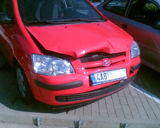

cca 175000 Kč je skoro dost
, ale porovnej
https://www.hyundaiclub.net/viewtopic.p ... ADk#p66074
Ve finále faktura přes 85 000 (naštěstí na povinné frajera za mnou)

dakujem za komenty....je to na havarijnu s tym ze to neni na totalku..len som chcel vediet ci sa mne jedinemu zda ta cena trochu prehnana lebo prvy krat ten servisak povedal okolo 3000 a az neskor to takto nabehlo...kazdopadne ked sa auticko vrati zo servisu dam vediet ako to nakoniec cele dopadlo...inak som s nasim MYŠÁKOM celkom spokojny akurat nam po 15 000 km odisla spojka ale to vymenili za par dni a za normalnu cenu.....
