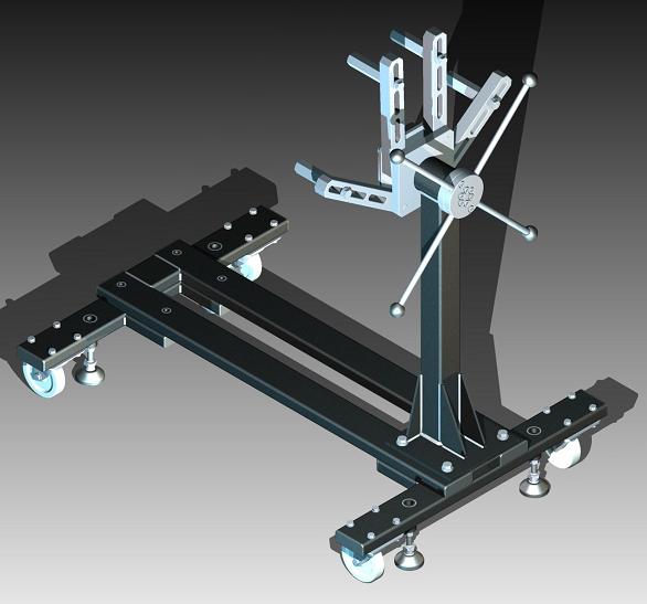

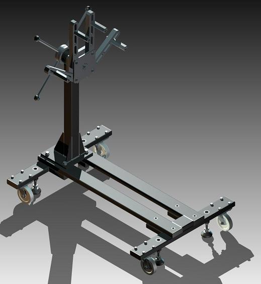

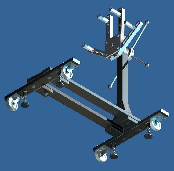

Obecně když něco chcete pořádně tak je to bud drahé nebo není vůbec a jelikož jsem konstruktér tak co jsem se pustil do vlastního návrhu a potřeboval bych poradit nějaké postřehy z praxe.
Stojan má cca 800 od podlahy umístěnou otočnou osu motoru pevně aretovatelnou po 60° na upínací desce jsou stavitelná ramena s distančními tyčkami pro uchycení motoru (zajímalo by mě jeslti raději se závitem nebo šroubem a jakým taktéž orientačně rozpětí jaké by to mělo mít zatím obsáhnu od asi 180 po 590 na šířku a 580 na víšku. Celek je dělený na 4 k sobě šroubované celky.
Je to napočítané na statické zatížení 600kg s dostatečnou rezervou.
Počítám s černým strukturovaným komaxitem a galvanickým zinkováním
Kdo nějaký má jistě má představu co by chtělo udělat lépe nebo naopak by mělo mít a nemám zatím já na svém návrhu
Předem díky za připomínky
