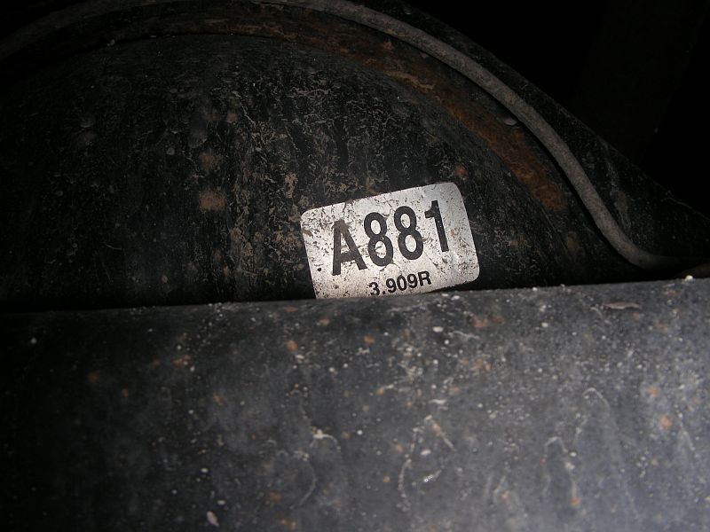

Takze prevodovy pomer u diferaku 4WD dieslovej verzie je 4.625,benzinovej verzie 4.875 , 2WD: 3.909, 4.222. prevod.pomer diferaku pre starsi model(do r.2002) a pre novsi model do 2007 je vraj rovnaky(ci aj fyzicky neviem,ale pomer ano) Kde si zistil(michalpekarsky),ze diferaky nie su rovnake??
ps daj VIN,kuknem podla katalogu ci su tie diferaky rovnake a hotovo #-o
PS tak z tohto som debil :shock: ,mam nahodou fotku svojho zadneho difu a podla nej to je verzia pre 2WD #-o s pomerom 3,909 :?:
Tak zrejme to len maju na tej ruskej stranke spatne uvedene....
"Rexík" 4WD, 2,5l CRDi 103kW

no tak to mě poserrr....teda s prominutím...tak jak je to s tím poměrem? moje stařičká H1 starex 4x4 r.v. má 59 kW a
i když to trochu chrastí, bojim se to zbytečně otvírat a počítat zuby a za ty leta už tam žádnou samolepku nemám....
tak jakej mám poměr /převodovej....? V hyudnai mi řekli, že to nejsou schopný dohledat ani podle vin.....
oltcitak
Příspěvky: 1858
Re: diferák H1 4x4
Příspěvek od oltcitak »
Zlataku,tak si to zisti empiricky #-o zdvihni jedno koleso,otacaj kardanom(pri vyradenej rychlosti) a kolko otacok kardanom musis spravit,aby sa koleso otocilo presne o dve otacky(lebo tocis len jednou stranou s dvojnasobnymi otackami) na kardan daj 360 stupnovy kruh a vypocitas pomer.Alebo jednoduchsie,zhod 4 srouby z kardanu,potom tie z krytu diferaku,stiahni dolu a spocitaj zuby :lol: ved tam nemas co pojebabrat,len si zozen tmel na znovu zalepenie dosedacich ploch.Aspon zistis stav vo vnutri a hned budes mudrejsi. :-k :D/
