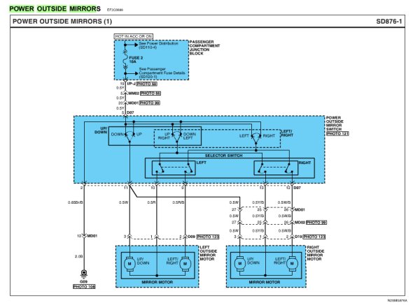

Mám naSantamu el ovládaný zrcátka, ale rozebírat je nebudu. Podle mě jsou ovládaný motorkama. Protože když je nechám dojet na doraz, tak začnou "přeskakovat".
Bohužel schema nemám. Pokud ti stačí schema z Toyoty, tak tady je:
http://autolib.diakom.ru/CAR/Toyota/199 ... /12072.pdf

vďaka
, naštudujem, je to trojdrôtové ovládanie, trochu sa ale budem musieť zorientovať v tých značkách.
Asi si to vytlačím a farebne budem musieť vyznačiť tok .

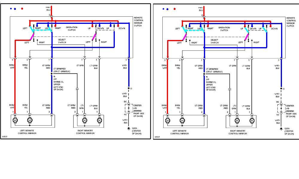

Vyfarbil som modrou a červenou cesty pre plus a mínus, na schéme od "Romox" a nefunguje mi to.
Ak obidva prepínače dám do polohy LEFT, tak na "1" sa dostane + , na "2" sa dostane -.
Ak súčastne stlačím prepínač na "UP", tak na "3" dostanem +, čo je v poriadku, ak ale stlačím "DOWN", dostane sa na "2" +, ale tam už je - , lebo mám stlačený "LEFT.

Re: Sklápanie spätných zrkadiel pri cúvaní
takhle to vypadá v mém Santíkovi, nestudoval jsem to detailně, ale přijde mi to jasný
Mě to, alespoň na papíře funguje....alarm píše:Vyfarbil som modrou a červenou cesty pre plus a mínus, na schéme od "Romox" a nefunguje mi to.![]()
Pomóóóc.....
mne to dáva skrat pri súčasnom zatlačení LEFT a DOWN
obr. v pravo je pred prepnutím na DOWN. Ak to urobím, dostane sa + na už modrú vetvu od LEFT
Tahle uprava by to měla odstranit. Když se bude pohybovat zrcatko vlevo, tak nepůjde ovládat dolu a tudiž do zkratu.
asi pôjdem vrátiť diplom, nepochopil som ](./images/smilies/eusa_wall.gif)
Tak, už je to jasné.
Nedá sa súčastne stlačiť DOWN a napr. LEFT. Je to blokované,skúšal som to, takže skrat nehrozí a ja som krok bližšie...Odskúšal som aj čas potrebný na sklopenie- vychádza to na 2s.
aha, takhle si to myslel, mně furt nebylo jasný, kde se ti bere zkrat a ty si vycházel ze schématu zatímco já z konstrukce ovládání, proto jsem u prvního příspěvku psal, že je to řešení takový kostrbatý, ale jak píšeš, není možné sklem pohybovat zároveň ve dvou osách, ten ovládací kříž jsou jakoby čtyři spínače a vždy může být sepnutý maximálně jeden, je to tam ošetřeno mechanicky
