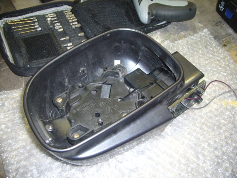

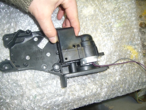

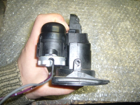

10. Takhle nějak tam musíme dostat motorek. Je vidět, co vše motorku překáží a bude potřeba odříznout. Pohled čelní a boční napoví více. Prostě ten motorek musí být u toho bočního pohledu vycentrovaný na střed držáku, tam jak je ta dírka po šroubu.

11. Tady jsou vidět ty kuličky, který zajišťují aretaci v krajních polohách. Ty musí jít taky pryč, vůbec se ta díra celá zvětší, ale o tom později.
12. Vyznačíme si třeba páskou hranice, pokud je potřeba vše odřezat. Hlavně bacha, nesmíte uříznout žádné lůžko kam přijde šroub. Největší nebezpečí v tomto směru je jeden ze šroubů držících polohovací zařízení.

13. Flexa fííí a na hrubo to máme ufiknutý. Zbytek jsem dělal malou pilkou a nakonec se to pak ještě vše dobrousí pilníkem.
14. Tady zvětšujeme tu díru po čepu. Nezapomeňte, že zespodu jsou ty kuličky, takže to trochu zajiskří.

15. Přiložíme motorek, případně dobrousíme, začistíme. Zkontrolujeme vycentrování zvrchu. Zkontrolujeme zespodu, jestli otočná část motorku prochází bez dotyku dírou.
