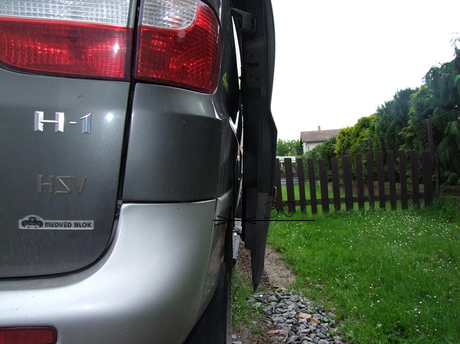

Tak ten co upravovali, vlastně jen zvedali,v offroad cb to určitě není. Vsechny tyhle auta co mi jezdí v kraji znám.
A o montáž mi taky nejde, to bych snad zvládnul, ale kde sebrali tak pěkný lemy. A hlavně co udělali se závěsama šoupacích dveří. Já nevím jak vy, ale já mám po otevření mezi blatníkem v vnitřkem dveří tak 3cm a to je málo.
