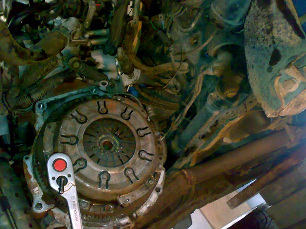

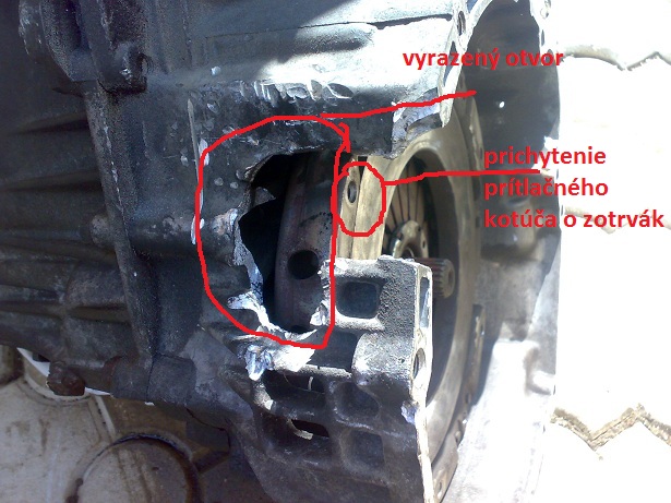

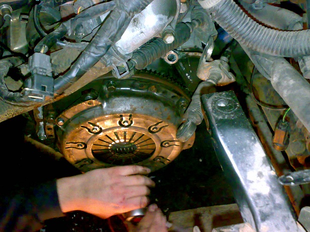

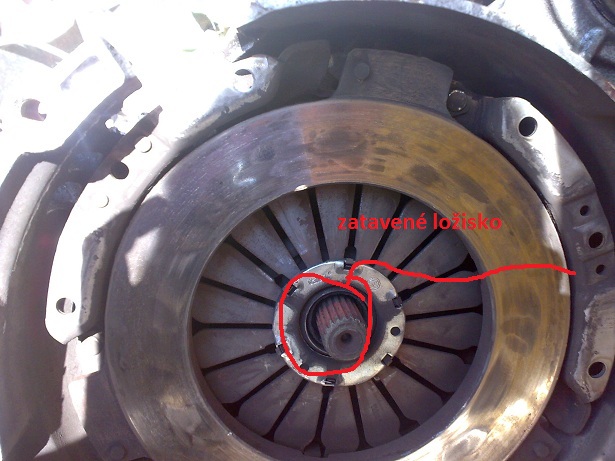

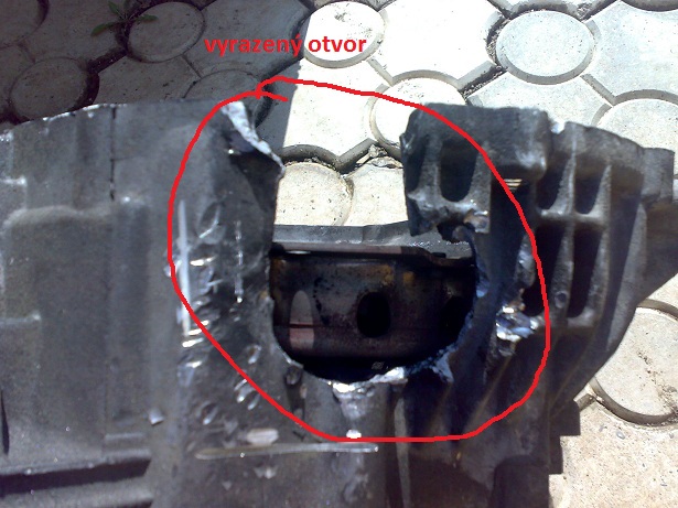

včera som menil celu prevodovku aj so spojkou skratka masaker všetko bolo v poriadku až pokial som nezistil prečo mi zaberá spojka na pedáli až pri vrchu. Spojkové ložisko sa privarilo.
Kto to pozná vie čo to znamená. Mechanik po 6hodinách usúdil že toto ešte nikdy nevidel že to je ako zlý sen. Tá prevodovka sa nedala rozobrať oddeliť od motora robili sme to dvaja ja a ešte jeden supermechanik priamo zo servisu hyundai v Trenčíne bez ktorého by som to asi po 10 hodinách zapálil. Spojkové ložisko sa tak privarilo že prítlačný kotúč ktorý je prichytený o zotrvák a medzi nimi je samozrejme lamela tvorili jeden celok. Mali sme len jednú možnosť. Zobrať to najvačšie kladivo a rozbiť bok prevodovky aby sme sa dostali k prítlačnému kotúču a povolili 6 šróbov od zotrváku a potom to kooonečne oddeliť.
Vytvoril som to toto téma pretože chcem upozorniť všetkých nás že sa to stane každému kto to podcení ako ja "mechanikove slová" .Mechanik mi povedal že pokial spojka zaberá hore tak to bude buď spojkovým valčekom alebo týmto čo sa stalo mne a pochybujem že si može každý z nás kúpiť celu prevodovku. A najvačšia prdel bola že som jazdil úplne normálne až do včera. dám tu všetky fotky aj prevodovky s dierov :oops: mám ju ešte v kufri auta tak ju pofotím ale až potom ked ma prejde svalovica
starý prítlačný kotúč

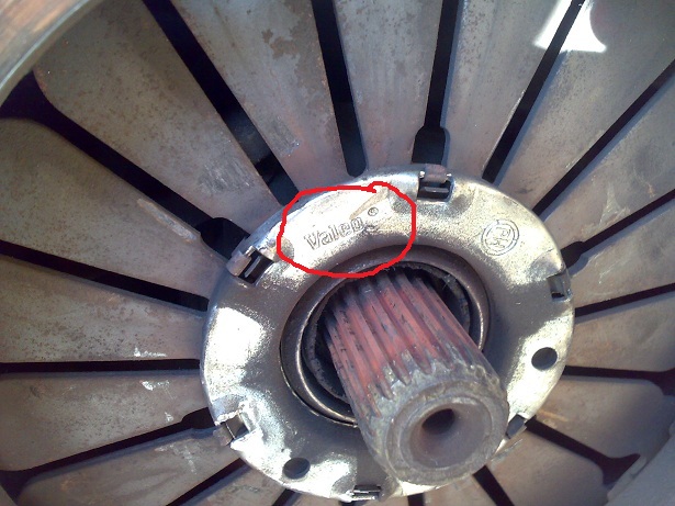

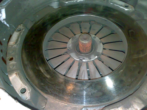

Příspěvek od hyndui »
tak svalovka ma už skoro prešla
dodávam fotky čo som slúbil

tak to by se dalo zavarit a muzes frcet dal :mrgreen:

Dr Meduza píše:tak to by se dalo zavarit a muzes frcet dal :mrgreen:
ja frčím ďalej 8) mal som to hotové ešte v ten deň. Ešte že som mal náhradnú prevodovku
A jasne dá sa to zavariť :wink: ale nepotrebujem, rozoberiem ju a dám do zberu.

ja snad nastesti nemam valeo ale sachs tak snad neco vydrzi

no rozdiel medzi valeo a sachs nepoznám ale myslím si že je to úplne jedno náhrada ako náhrada a cena medzi originál a náhradou je velká. Pýtal som sa na cenu u bežného predajcu komplet spojky tjs. prítlačný, lamela a ložisko a cena bola v prepočte na českú korunu 6200Kč a originál set v servise 42000Kč
